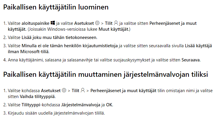

    Kun olet päässyt takaisin laitteelle, niin voit luoda koneelle uuden paikallisen järjestelmänvalvojan tilin ja käyttää tätä kirjautumiseen vikasietotilaan.

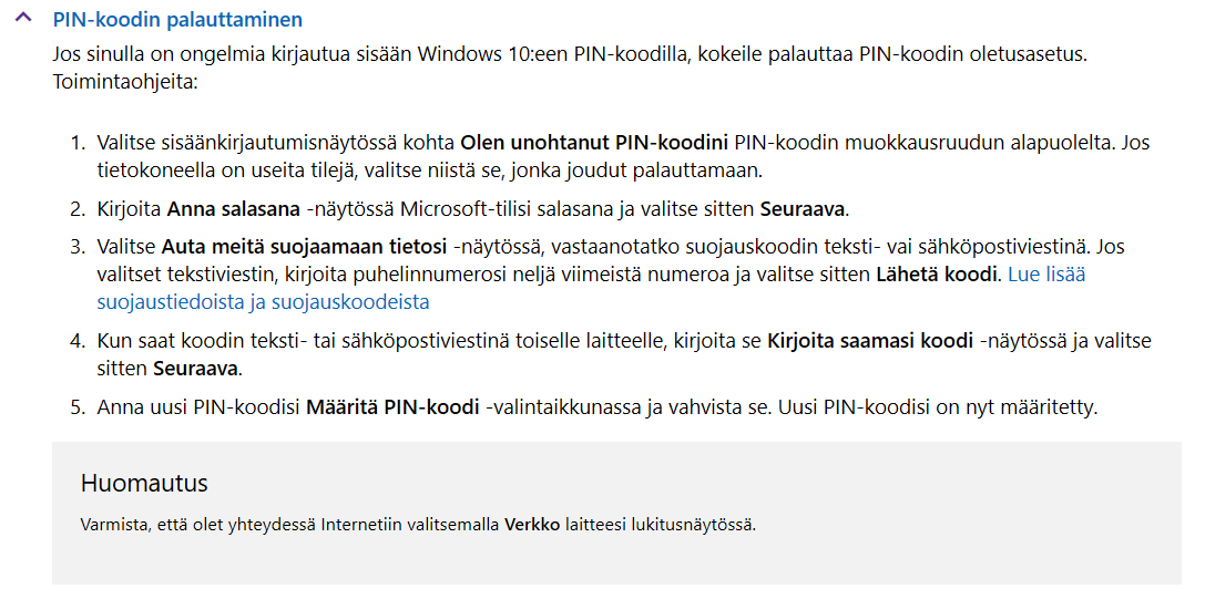

    Yleisesti nämä ohjeet ovat koottu artikkeliin Kirjautumisongelmien vianmääritys. Jos sinulla on laitteella Microsoft-tili, niin käynnistä laite ensiksi tavallisesti. Tämä onnistuu valitsemalla Windowsin palautusympäristön (sininen näyttö, ennen vikasietotilaan siirtymistä) vaihtoehto Poistu ja jatka Windows 10:n.
    Varmista, että laite on yhteydessä verkkoon. Tässä tilassa voit palauttaa PIN-koodin tai Microsoft-tilin salasanan ja käyttää näitä kirjautumiseen.
