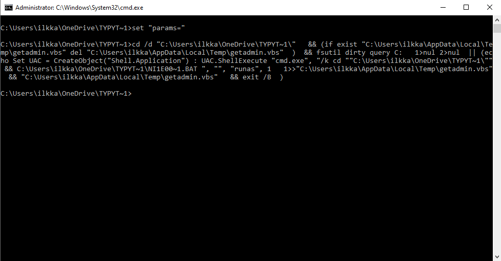

    Moi
    Ei lähde toimimaan minulla. On jossain onedraivissa. Teenkö jossain väärin? Nimesin tiedoston.bat päätteiseksi.

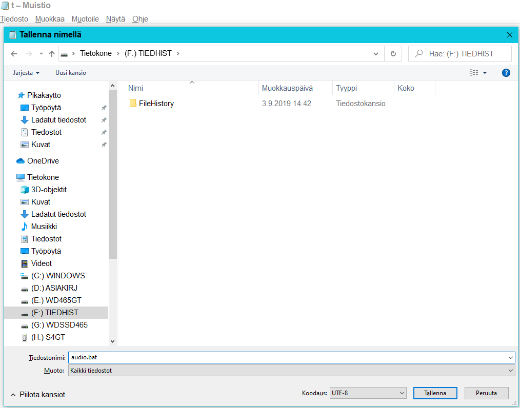

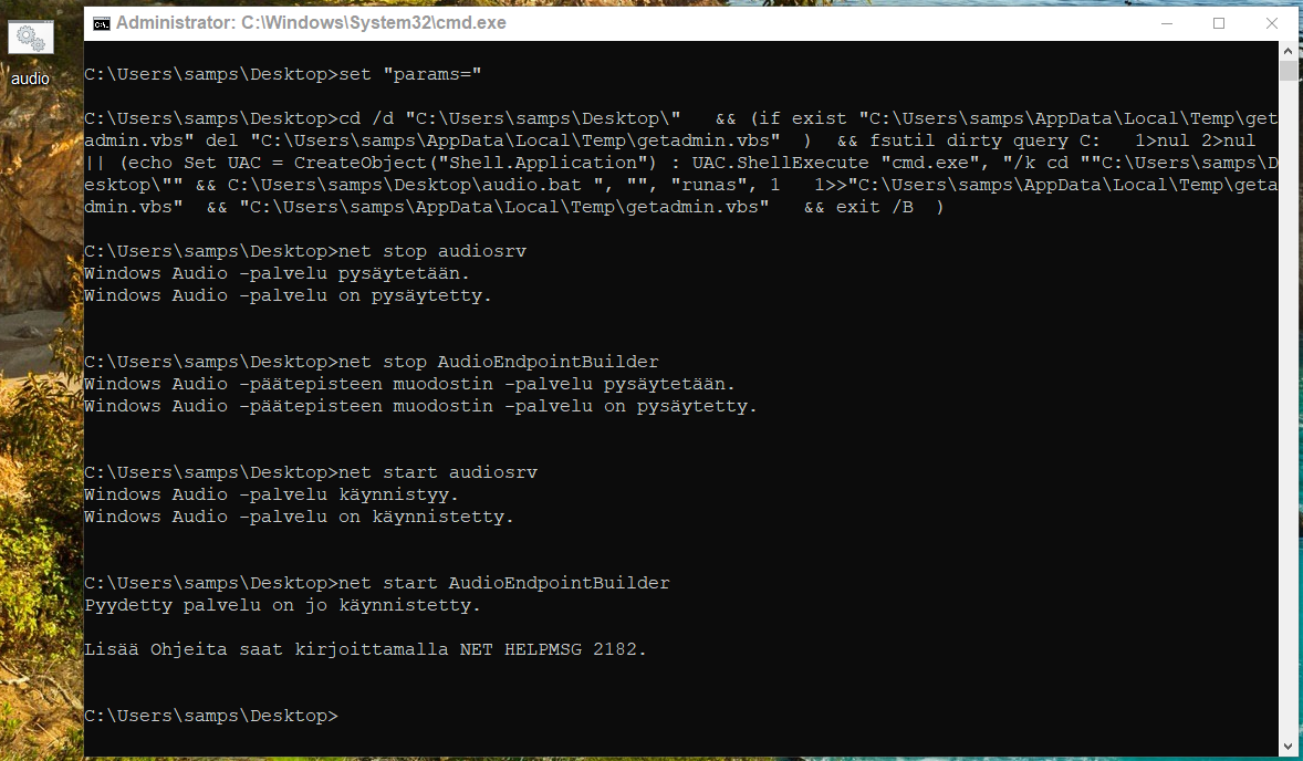

    Ei tuntunut löytyvän tuohon kummaan ongelmaan lontoonkaan kielellä oikein mitään kättä pidempää, joten suosittelisin testaamaan, mahtaisiko vaikka ihan pysyvämmänpuoleisena kiertotieratkaisuna olla apua seuraavanlaisesta batch file:sta eli Windows-komentojonosta (*.bat).
    Sellaisen saat siis muodostettua vaikka Muistiolla, kun kopioit alla olevat rimpsut, ja tallennat sitten haluamallasi tiedostonimellä esimerkiksi suoraan Työpöydälle. Tiedostopäätteeksi pitää laittaa bat. (Muistion tallennusikkunassa valitaan siis "kaikki tiedostot" ja kirjoitetaan omin käsin tiedostonimen perään ".bat"; esimerkkikuvat ohessa.) Toiminta perustuu siihen, että aluksi komentojono pyytää komentojen suorittamiseen tarvittavat järjestelmänvalvojaoikeudet, sitten sulkee automaattisesti äänijärjestelmän, sitten käynnistää sen jälleen, ja sulkee komentokehoteikkunan ("exit"). Näin ollen siis kaikenlaisten äänilaitteiden tunnistamisen pitäisi aktivoitua kokonaan uudestaan aina, kun ajat tuon ohjelmanpoikasen.
    set "params=%*"
    cd /d "%~dp0" && ( if exist "%temp%\getadmin.vbs" del "%temp%\getadmin.vbs" ) && fsutil dirty query %systemdrive% 1>nul 2>nul || (  echo Set UAC = CreateObject^("Shell.Application"^) : UAC.ShellExecute "cmd.exe", "/k cd ""%~sdp0"" && %~s0 %params%", "", "runas", 1 >> "%temp%\getadmin.vbs" && "%temp%\getadmin.vbs" && exit /B )
    net stop audiosrv
    net stop AudioEndpointBuilder
    net start audiosrv
    net start AudioEndpointBuilder
    exit
    --------- Komentojononimeäminen Muistiossa (esimerkki) ---------
    --------- Esimerkkikuva: komentojono käynnissä ---------
