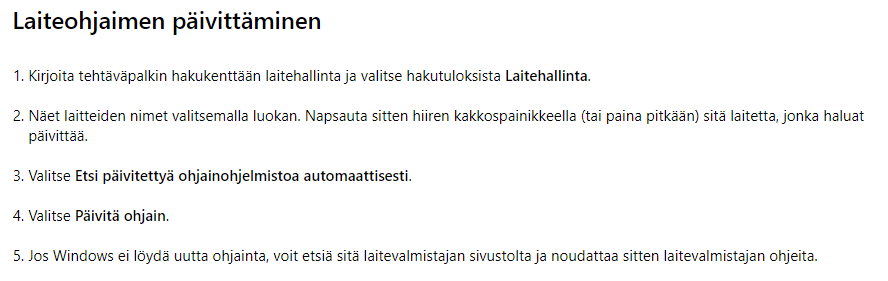

    Tein ohjeistamasi laiteohjaimen päivittämisen ja tulokseksi sain: "parhaat mahdolliset ohjaimet on jo asennettu laitteeseen".

    Ensimmäiseksi haluaisimme tietää tietokoneesi tarkan mallin. Tämä auttaisi ongelman rajaamisen kanssa, sillä osassa tietokoneista eri USB-portit syöttävät virtaa eri tavoilla, joten tarkat tiedot mahdollistavat tämän selvittämisen.
    Pyytäisin sinua myös päivittämään mokkulasi laiteohjaimet mikäli ne eivät ole ajan tasalla ja kertoa sitten meille, jatkuuko ongelma.
