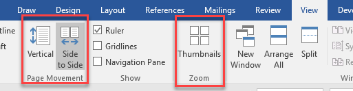

    Luulen, että teillä on Wordissa yksi asetus päällä, joka tekee tämän Zoom ongelman. Eli Side to side asetus (Vierekkäin) joka tekee tämän. Kokeilkaa siis tätä:
    1. Valitse näkymä Wordissa ylävalikosta.
    2. Jos näette vierekkäin asetuksen olevan päällä sivulla liikkuminen kohdassa, painakaa kohtaa pystysuuntainen. Tämä laittaa tuon side to side/vierekkäinen asetuksen pois päältä.
    Nyt Zoomin pitäisi toimia. Laitan alle vielä kuvankaappauksen kohdasta:
    Tämän pitäisi auttaa. Ilmoittele, jos ongelma jatkuu, niin autamme mielellämme.

    Tuhannet kiitokset Mikael !
    Se toimi.
