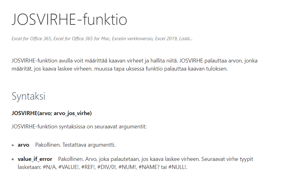

    Hei vsipola,
    Katsotaanpa kyseistä tilannetta yhdessä. Excelistä löytyy useita hyödyllisiä kaavoja. Käytin itse vastaavassa tilanteessa JOSVIRHE(-funktiota tämä toimii varsin kätevästi kun haluaa kirjoittaa kaavan, joka ei näy varsinaisesti solussa ellei soluun mene erityisesti etsimään kyseistä kaavaa.
    Kyseisen function syntaksi on suhteellisen helppo. Käytin tätä itse englanninkielisessä Excelissä, jolloin kaava kirjoitettaisiin muodossa =IFERROR( ," "). Kerro ratkaiseeko tämä kyseistä tilannetta sinulle? Käytin kyseistä kaavaa itse, kun en halunnut tuolla sisällä olaven VLOOKUP-funktion näkyvän kaikille käyttäjille.
