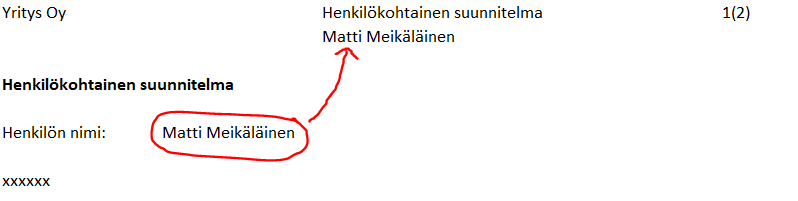

Olen tehnyt Excelissä taulukon. Tulostettaessa haluaisin saada ylätunnisteeseen taulukossa olevan yksittäisen solun arvon näkyviin. Onko tämä mahdollista? En halua käyttää ylhäällä toistettavien rivien toimintoa tähän. Seuraavassa kuvassa havainnollistettu, mitä haluaisin eli haluaisin henkilön nimen tulevan automaattisesti näkyviin ylätunnisteeseen 2. riville keskelle.

    en saa toimimaan tällä tavalla. Soluviittaukset toimivat välilehtien välillä, mutta ylätunnisteessa tämä ei toimi.

    Olet oikeassa, ylä- tai alatunnisteen soluviittaukset rajoittuvat työkirjan ensimmäisen taulukon arvoihin, eivätkä ne päivity dynaamisesti solujen arvojen muuttuessa.
    Vaihtoehtoisesti voit käyttää VBA-makroa halutun tuloksen saavuttamiseksi. Tässä on esimerkkikoodi, joka näyttää solun A1 arvon aktiivisen taulukon otsikossa:
    Sub AddCellValueToHeader() Dim myRange As Range Aseta myRange = ActiveSheet.Range ("A1") ActiveSheet.PageSetup.LeftHeader = myRange.Value Loppu Sub
