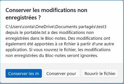

Sur 2 PC, j'ai configuré One Drive de manière à ce que les fichiers soient disponibles sur l'ordinateur (case à cocher dans la configuration du compte / choix des dossiers). Tous les documents sont marqués du rond vert à coche blanche.
Sur un PC, si je crée un document texte, je le vois apparaitre aussitôt dans le dossier One Drive du 2d PC.
Si par contre je modifie le texte du document texte sur le premier PC et que j'enregistre le document puis que j'ouvre le document sur le 2d PC, je ne retrouve pas les modifications, le document texte reste vide.
Si je fais la même manip en créant le document texte sur le "2d" PC, j'observe le même comportement.
Il me semble aussi avoir modifié le texte créé sur le premier PC, à partir du second PC, puis avoir ouvert le document sur le premier PC.
Et là, j'ai obtenu cette fenêtre :
capture
Pouvez-vous m'expliquer pourquoi le fichier ne se synchronise pas automatiquement ?

    The problem was with the new Notepad autosave feature in Windows 11. I got caught out because I did all my tests with Notepad. Once autosave was disabled, I was able to see that One Drive was working properly.
