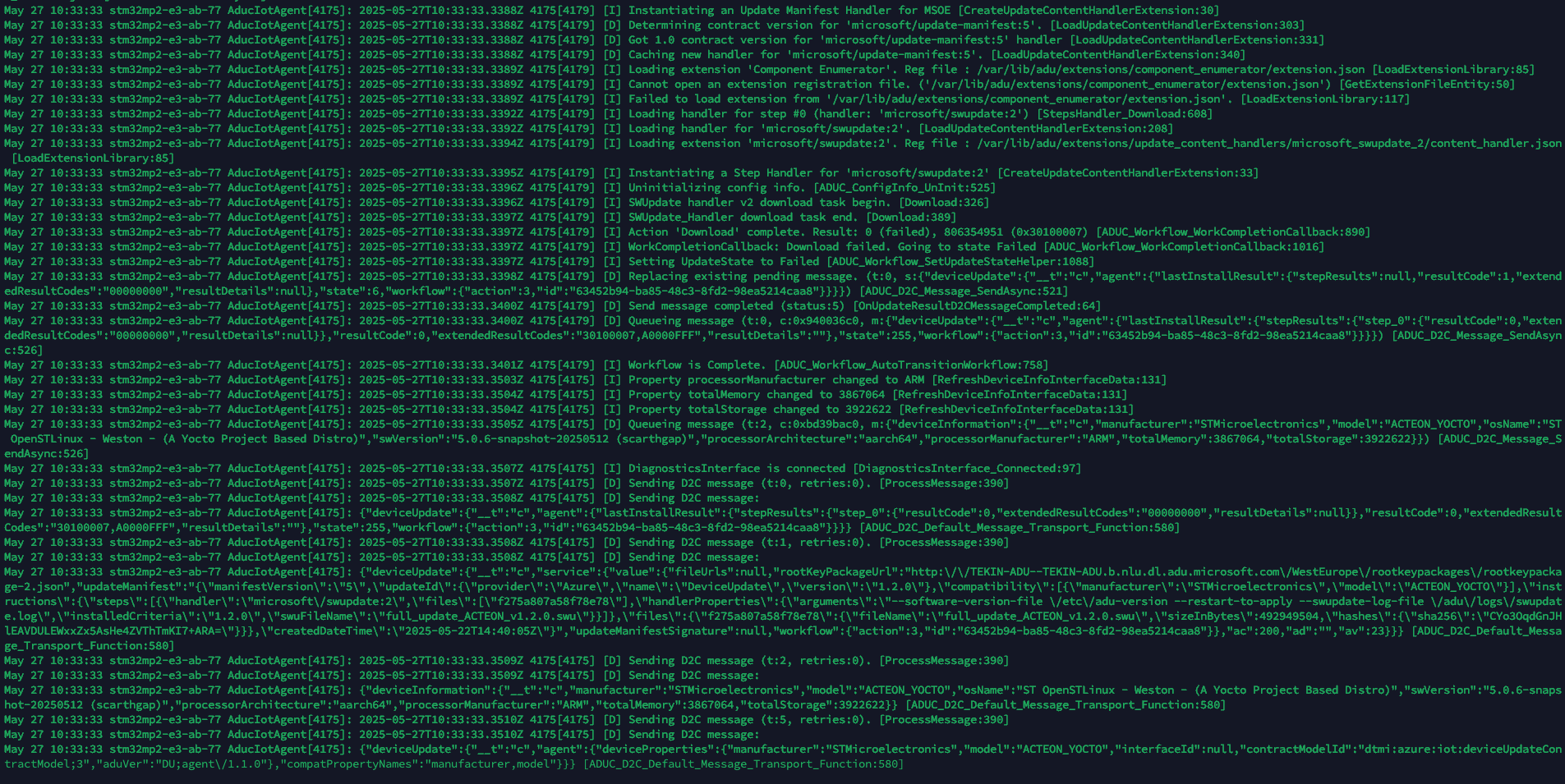

Bonjour,
Je suis actuellement en train d’intégrer les outils Device Update dans mon appareil (stm32mp257).
J’ai généré une image Yocto incluant les layers deviceupdate-agent et swupdate pour la gestion des mises à jour.
Une fois l’appareil allumé, le service fonctionne correctement, et j’ai configuré les fichiers du-config.json et du-diagnostic.json en suivant l’exemple du Raspberry Pi.
La communication avec le hub fonctionne parfaitement (via la connection string) et je vois bien mon appareil apparaître dans le portail. J’ai uploadé une image .swu pour mon appareil ainsi qu’un fichier manifeste dans un conteneur de mon Blob Storage, puis j’ai configuré la partie “Update” de mon IoT Hub pour lancer la mise à jour.
Le lancement de la mise à jour se déclenche correctement, et je vois dans les logs le démarrage du processus.
Cependant, lors du téléchargement de l’image .swu, une erreur est remontée au hub avec les codes suivants :
"extendedResultCodes": "30100007,A0000FFF".
Il semblerait qu’il y ait un problème au niveau du téléchargement, mais je ne sais pas d’où cela peut provenir.
Je joins les logs du service Device Update à ce message.

    voici les logs du service:
    Capture d’écran 2025-05-27 à 16.05.03
