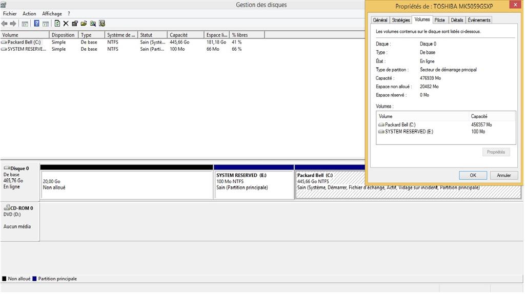

télécharge et exécute partition wizard:
http://www.partitionwizard.com/free-partition-manager.html
fais une capture d'écran de la page d'ouverture et joins-la ici

    Je n'ai pas pu faire une capture d'écran au démarrage mais j'en ai quand même fait une pour la gestion de mes disques : la partition non alloué est en bas à gauche
