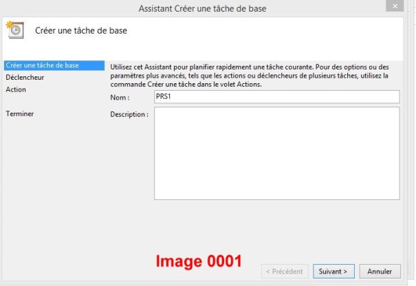

6- Image 0001 : Donner un nom à cette tâche, exemple : PRS1 et cliquer sur Suivant.

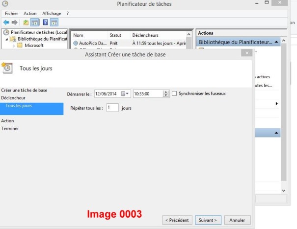

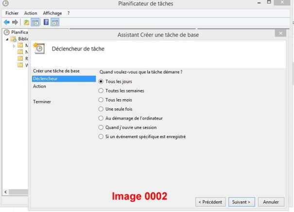

7- Image 0002 : Cocher la case : Tous les jours et cliquer sur Suivant.
8- Image 0003 : Choisir la date de la première exécution et l’heure à laquelle ce point de restauration va être créé chaque jour et cliquer sur Suivant.

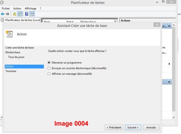

9- Image 0004 : Cocher la case : Démarrer un programme et cliquer sur Suivant.

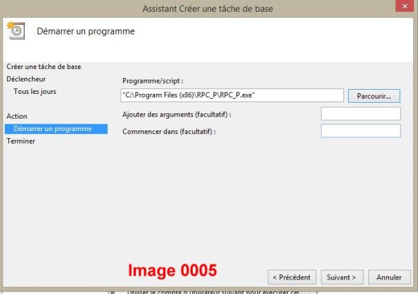

10- Image 0005 : Cliquer sur Parcourir et naviguer jusqu’au dossier C:\Program Files (x86)\ RPC_P et sélectionner le fichier RPC_P.exe et cliquer sur Ouvrir puis sur Suivant.

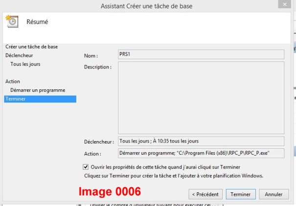

11- Image 0006 : Cocher la case en bas : Ouvrir les propriétés de cette tache quand j’aurai cliqué sur Terminer et cliquer sur Terminer.

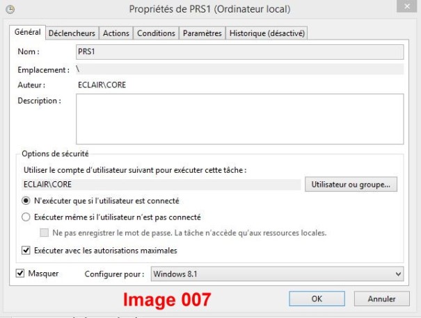

12- Image 0007 : Dans l’onglet général, choisir les paramètres comme sur cette image :
Dans le champ "Configurer pour" : , remplacer Windows 8.1 par Windows 10 si c’est le cas.

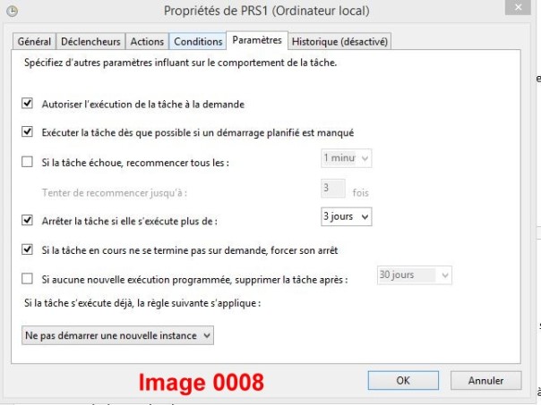

14- Image 0008: Cliquer sur l’onglet : Paramètres et cocher la case : Exécuter la tache dès que possible si un démarrage planifié est manqué.

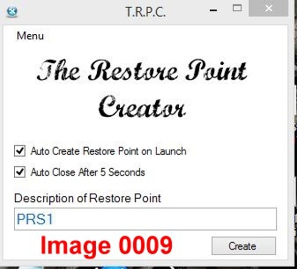

16- Image 0009 : Exécuter RPC_P.exe depuis C:\Program Files (x86)
Et cocher les deux cases, donner un nom dans le champ description et cliquer sur Create.
Un premier point manuel sera créé, attendre le message : Restore point created successfully et fermer la fenêtre.
Désormais les points de restauration automatiques et planifiés seront créés de façon silencieuse.
Lorsqu’un point de restauration automatique se créé, la fenêtre de l’application apparait pendant 3 secondes et se ferme toute seule.

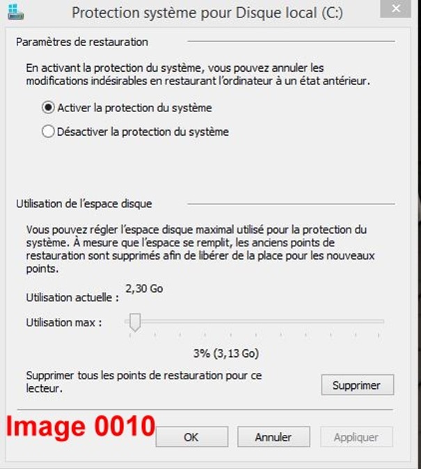

b- Le nombre de points de restauration qui seront créées dépend de l’espace disque maximum utilisé pour la protection du système que vous avez défini dans la configuration.
Une fois le nombre de points créés ayant atteint une taille égale à celle de l’espace disque maximum utilisé défini : Image 0010,
La création des points de restauration continue avec effacement progressif des anciens points de restauration dans un ordre décroissant : du plus ancien au plus récent.

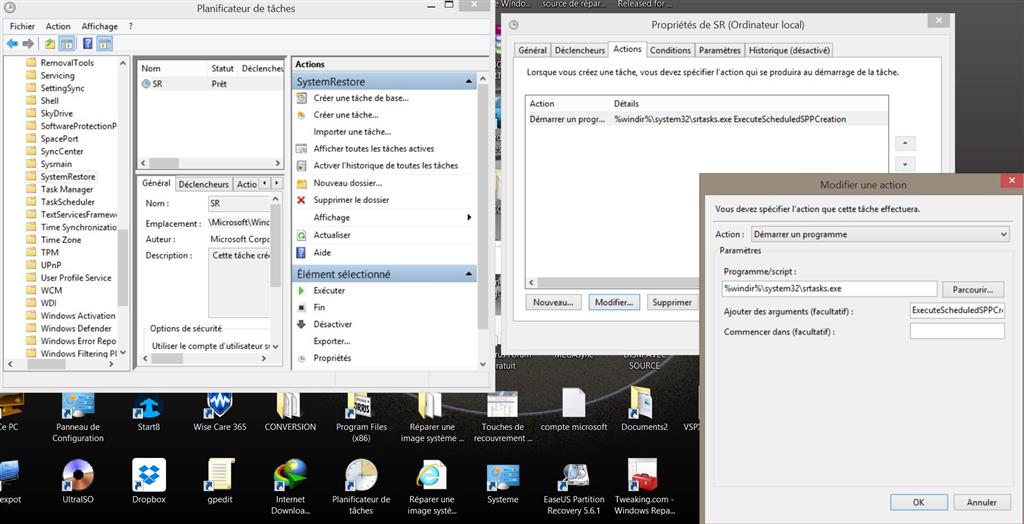

Si quelqu’un a une solution pour effectuer cette planification avec la fonctionnalité SR qui se trouve dans le Planificateur des taches :
Bibliothèque du planificateur des tâches/Microsoft/Windows/SystemRestore,
Cette solution serait la bienvenue.

    Pour revenir au problème de script (qu'on peut utiliser à la place de cet utilitaire), comme je ne maitrise pas cela, je souhaite moi aussi que quelqu’un nous aide à régler ce problème, car je sais et je l’ai lu dans des forums US, qu’avec un script, on peut planifier la création des points de restauration automatiques en mode silencieux.
    Je sais créer des fichiers batch, mais ça n’a pas marché comme ça, peut-être qu’il manquait un argument que je n’ai pas su ajouter.
    Mais le vrai problème est dans cette fonctionnalité SR qui est activée, l’action à exécuter étant bien définie, voir images :
    Et même en la configurant **** de différentes manière en****usant de toutes les possibilités, je n’ai jamais pu **** la faire fonctionner.
