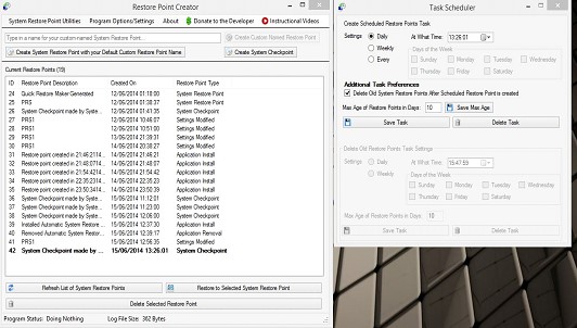

    Effectivement, ce que tu dis là est juste. Tu dois donc utiliser une version différente de ce logiciel, car celle que j’ai donnée ne peut pas planifier la création de points de restauration automatiques sans être combinée au planificateur des taches, comme expliqué dans mon tutoriel.
    Il existe finalement plusieurs versions de ce même logiciel et la dernière version est la 2.4.15 en version Installer et Portable : http://www.techspot.com/downloads/6178-restore-point-creator.html
    (Si vous utilisez la version installable, faire attention à ne pas installer les logiciels qui sont proposés avec lors de l’installation, en cliquant à chaque fois sur Skip).
    Personnellement, j’utilise l’ancienne version depuis environ 3 ans en combinaison avec le planificateur des taches pour la simple raison que je créée 2 points de restauration par jour, chose que ne peuvent pas effectuer les autres versions comme je l’avais expliqué.
    Le nombre de taches qu’on peut créer ainsi est illimité, alors qu’avec le logiciel on ne peut créer qu’une seule tache. En plus, étant satisfait de cette facon, je n’ai pas cherché une autre alternative à part celle de l’outil intégré à Windows que je n’ai pas pu faire fonctionner à ce jour, voir plus bas.
    En conclusion :
    Les utilisateurs pour qui la création d’un seul point de restauration par jour suffit, peuvent utiliser cette dernière version, c’est beaucoup plus facile à utiliser à conditions de savoir choisir les paramètres dans l’onglet : System Restore Point Utilities/Schedule a System Restore Point
    Et ne toucher aux paramètres par défaut dans Program Options/settingsque si l’on sait ce qu’on fait.
    Comme sur cette image :

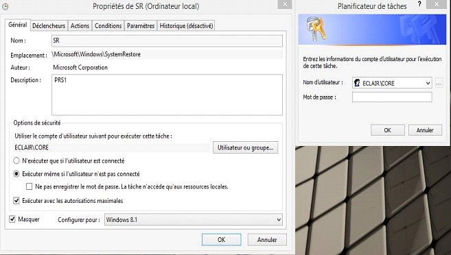

    Mais il reste toujours le problème essentiel qui n’est pas réglé, celui de planifier la création de ces points de restauration automatiques avec la fonctionnalité de Windows (SR) du Planificateur des taches sans passer par un outil tiers et qui se trouve dans :
     Bibliothèque du planificateur des tâches/Microsoft/Windows/SystemRestore.
    En paramétrant le planificateur des taches convenablement, en arrivant à la case dans laquelle il faut choisir le compte d’utilisateur qui doit exécuter cette tâche après l’avoir sélectionné dans Utilisateur ou groupe…  et après avoir saisi ou pas un mot de passe, comme sur cette image :

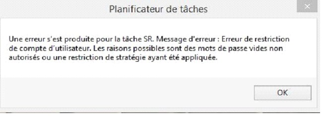

    En cliquant sur OK, le message d’erreur est celui capturé dans cette image :
    Et pourtant c’est bien confirmé qu’en utilisant cette fonctionnalité SR depuis cet emplacement : Bibliothèque du planificateur des tâches/Microsoft/Windows/**SystemRestore,**on peut planifier la création de points de restauration automatiques, ici :
    http://www.pcandtablet.com/windows-8-system-backup-and-restore/438/how-to-create-a-periodic-system-restore-point-using-schedule-task-in-windows-8-a.html
    Alors si quelqu’un a une idée sur ce dernier point, ça serait vraiment je ne sais quoi dire….
