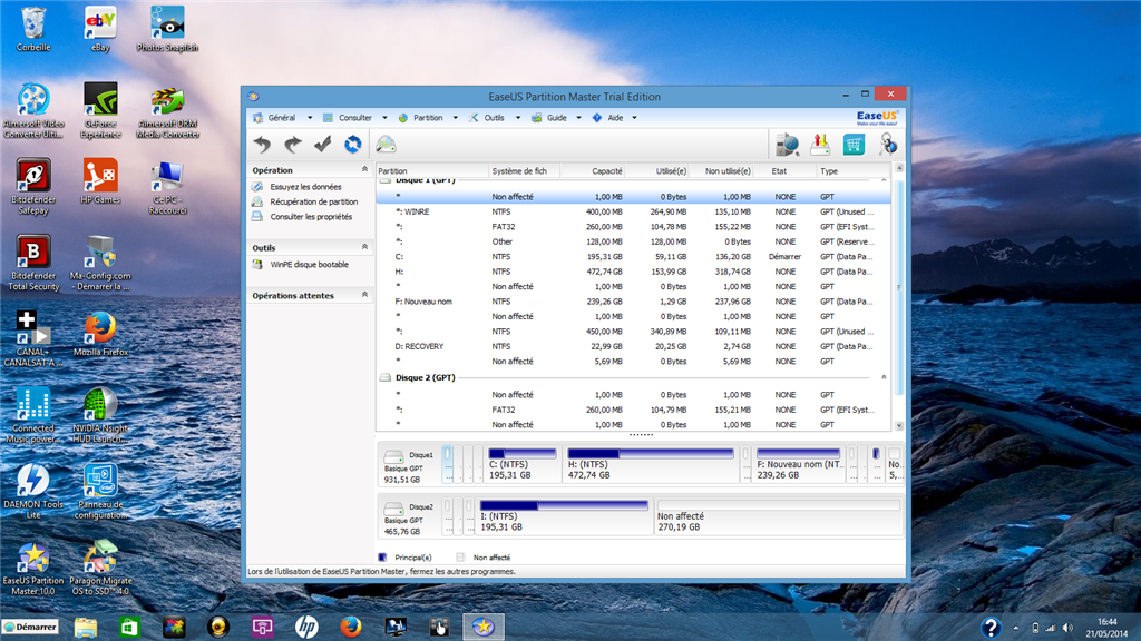

Bonjour, a tous,
J'ai utilisé le logiciel Paragon migrate os to ssd 4.0 french, pour migré mon systeme windows 8.1, vers le SSD.
Le probleme que je rencontre est le suivant.
La migration, s'effectue correctement,
Sauf que, A priori, il ne migre pas la partition Winre.

    Alors, voici la photo, ...pas de partition winre dans le ssd.
    Si j'essai de copier la partition sur le ssd,via minitool, il me dit qu'il n'y a pas la place.
    Si je formate a nouveau mon SSD, Si je copie les partitions une a une, via minitool, a mon avis, vais pas avoir les informations uefi, transformé, ...pour pouvoir booté dessus, ...
    Peut etre, je peux creer manuellement une petite partition NTFS, dans l'espace non alloué de mon SSD, copier la partition, mais elle ne sera pas a sa place, est comme tu le dis, Est ce que sa fonctionnera??
    Le probleme, est que pour verifier, il me faudrais booté sur le SSD, demander un demarrage avancé, mais au redemarrage, qu'elle console utilisera t'il???
    Celle de mon hd, ou celle du SSD??
    Parce que quand je boot sur mon efi SSD, je dois indiquer le chemin au bios, mais une fois sur le SSD, si je demande un redemarrage, automatiquement, il redemarre sur mon HD, ...

    Je vais creer cette clé minitool, est donner plus d'infos.Tout en soulignant, que j'ai egalement utilisé le logiciel samsung, pareil!!, il me migre pas la partition winre.

    Bonsoir
    Après avoir revu ta capture d’écran, j’ai un petit doute, car la meilleure solution pour voir toutes les partitions cachées est de démarrer le PC avec une clé USB de Minittol Partition Wizard : http://dechily.org/Forum_Aski/topic358.html
    Peut-être avec celle d’EasEUS Partition Master Bootable aussi.
    Surtout qu’en début de partition SSD, il y a des espaces qui sont comprimés et qu’on ne peut pas lire ce qui est indiqué (c’est là que sont donnés les noms des partitions cachées).
    Il se peut qu’il soit nécessaire de prendre deux photos pour capturer tout le tableau.
    Cette vérification est importante pour envisager une éventuelle solution.

    Bonsoir
    Effectivement, cette partition qui manque va te créer des problèmes par exemple  même dans la sauvegarde d'une image système avec l'outil de Windows et surtout dans la mise à jour vers Windows 8.1 update 1 ou bien plus tard Windows 8.1 update 2 qui ne peuvent pas être effectuées.
    Il faudra peut être essayer un autre logiciel gratuit comme:
    http://www.gratilog.net/xoops/modules/mydownloads/singlefile.php?cid=227&lid=1976
    http://download.cnet.com/Paragon-Backup-Recovery-French/3000-2242_4-75689652.html?part=dl-&subj=dl&tag=button
    http://www.backup-utility.com/free-backup-software.html
    Ils font très bien le clonage de partitions et de disques.
    Créer manuellement une partition sur le SSD et cloner cette WINRE avec l'un de ces outils, je ne sais pas si ça peut fonctionner.

    Comme vous pouvez l'observer,
    Mon hd d'origine disque 1, partition WINRE
    Apres migration,
    Disque 2, Pas de partition Winre.
    Chez paragon, on me dit, que le logiciel, migre uniquement l'os, ainsi que l'information uefi.
    Sans cette partition Winre, je risque de ne plus pouvoir avoir l'option de remettre a zero a partir de la partition de sauvegarde d'origine HP, mon pc, me semble t'il??!!
    Existe t'il une solution?
