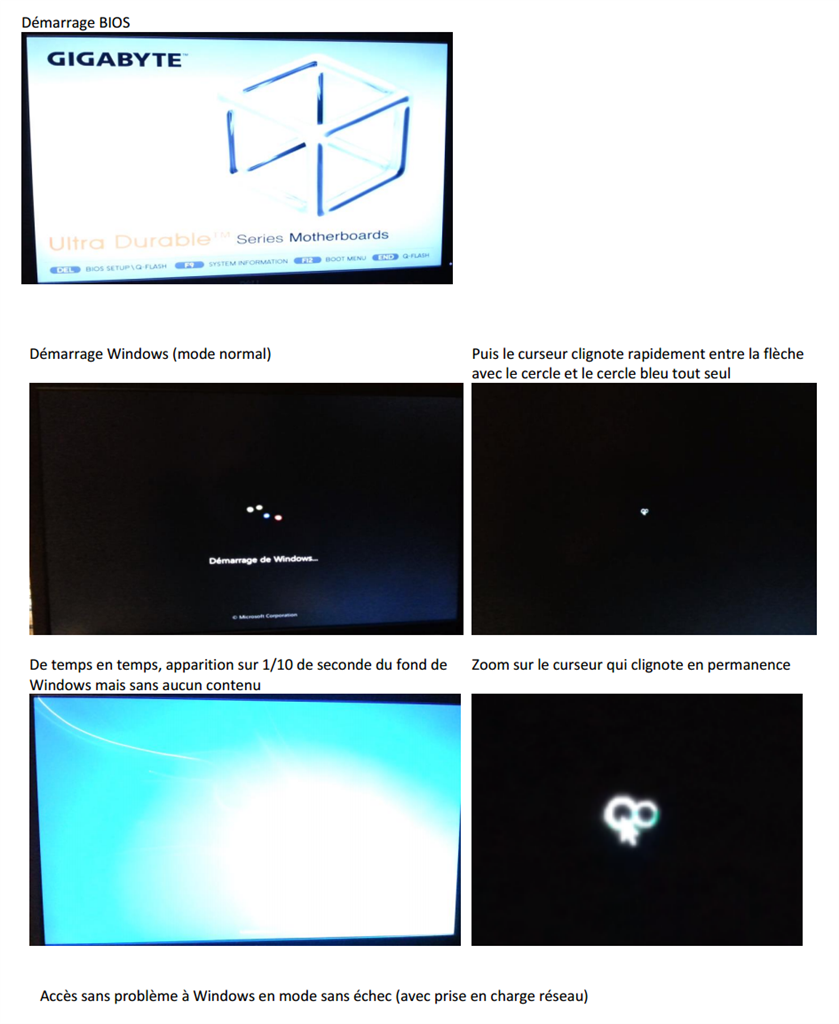

J'ai un problème de curseur Windows qui clignote en permanence au démarrage de ma session.
Le PC démarre normalement (BIOS, splash screen Windows 7) puis arrivée sur l'écran de choix d'utilisateur.
Je sélectionne l'utilisateur, je rentre le mot de passe, et ensuite, **j'ai le curseur Windows qui clignote en permanence (flèche windows et cercle bleu en alternance)**avec le fond noir, et de temps en temps l'apparition du fond d'écran Windows bleu clair.
Le PC reste dans cet état clignotant sans arriver jusqu'au démarrage de la session.
Cela à chaque démarrage en mode normal.
J'ai démarré en mode sans échec avec prise en charge réseau (tel qu'actuellement) et là j'arrive à me connecter à ma session (et de fait à pouvoir écrire sur le forum).
Le problème revient en démarrage normal.

    Voici un résumé en images:
