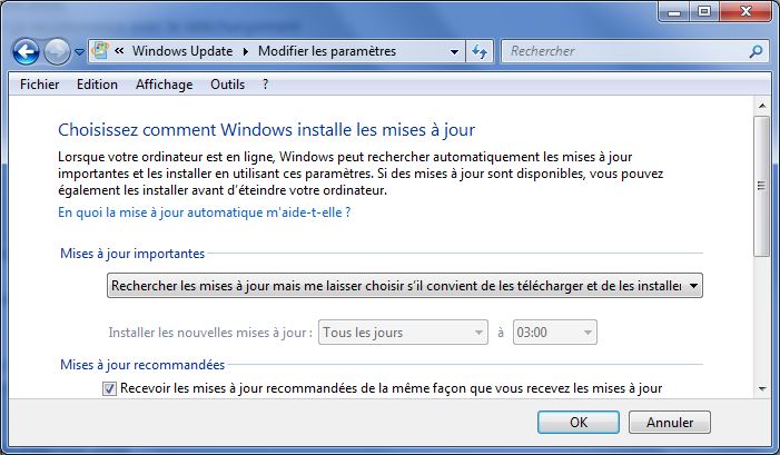

Bonjour,
Je vous sollicite pour un problème de mise à jour sur mon PC. Après avoir parcouru plusieurs sujets sur la question et testé plusieurs correctifs, je n'arrive pas à résoudre mon problème.
Depuis une semaine environ, je n'arrive pas à faire une recherche de mise à jour Windows. La recherche se lance mais n'aboutit jamais sans message d'erreur affiché.
J'ai déjà exécuté l'utilitaire WindowsUpdateDiagnostic qui m'a retourné l'erreur: 0x80070057
J'ai également passé plusieurs KB de réparation manuellement: KB3138612 KB947821 KB3135445
Et des fixit: MicrosoftFixit50123 MicrosoftFixit50719
J'ai fait un sfc /scannow: aucun problème
J'ai arrêté le service, purgé le dossier d'installation de Windows Update, remis les dll via regedit. J'ai démarré en mode selectif aussi.
Mais au final sans succès.
Dans le fichier de log windowsupdate.log voilà ce que j'obtiens à partir du moment où je lance une recherche manuelle de mise à jour:

Règle les paramètres de Windows Update de façon à pouvoir limiter les mises à jour téléchargées, puis installées.

    Applique les paramètres que j'ai indiqués.
    Cela te permettra de maîtriser l'installation des mises à jour.
