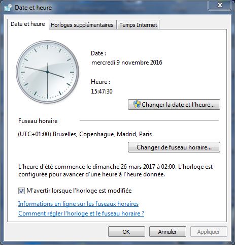

Bonjour,
Sous "ma session" (groupe Administrateurs)
Dans la zone de notification clic droit sur date/heure puis "Ajuster la date/l'heure" dans le menu contextuel mais rien ne se passe.
De même lorsque je clique sur date/heure, si le calendrier et l'horloge s'affichent, le lien "Modifier les paramètres de la date et de l'heure" ne provoque rien.
Par contre, le réglage de la date et de l'heure par le panneau de configuration fonctionne très bien.
Le réglage de la date par la commande "date" dans une fenêtre dos (CMD), fonctionne uniquement si j' exécute cmd.exe en mode administrateur.
