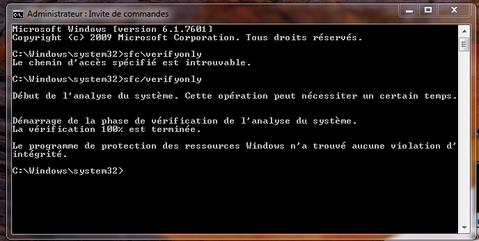

  • Via le cmd j'ai entrée : sfc/vériyonly et voila le résultat:

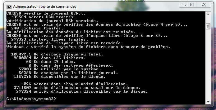

  • Toujours via le cmd j'entre : CHKDSK (ce n'est peut-être pas la commande exacte mais voila le résultat:

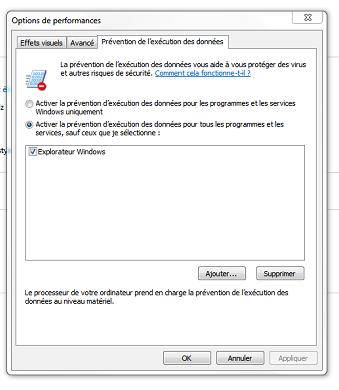

A partir de là voila ce que je fait:(une capture d'écran suffira à vous l'expliquer
Bon à partir de là je vous cache rien cela marche une fois mais pas deux!!!
