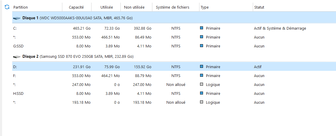

    Merci de la réponse rapide, voici les miennes :
    Le disque est bien un SSD Sata, pas un NVME
    Les 2 partitions c'est moi qui est dû adapté quand j'ai fait le clonage par Macrium Reflect, il voulait absolument trouvé une partition qui faisait 8Mo mais avant de démarrer le clognage il disait, la partition est trop petite, elle fait 5.52 et il faut la redimensionner ... j'ai fait plusieurs essais, en mettant juste 8Mo mais il la remettait toujours à 5.52 du coup je l'ai agrandit beaucoup et la c'est passé ... en laissant hélas des partitions non affectées
    L'ancien disque n'est pas un SSD, c'est un HDD 'normal', mon ami fait le changement pour avoir le système sur un disque rapide comme le SSD (effectivement il est plus petit mais il ne doit servir que de systeme, l'ancien disque sera utilisé en données
    J'ai débranché l'ancien en ne laissant que le nouveau, le PC n'as pas démarré, il y avait toujours l'erreur 0xC000000E en me proposant de réessayer, de changer, de changer de boot ou d'accéder aux paramètres de boot, aucun des menus ne marchait, j'ai dû éteindre au bouton (j'ai même eu une ligne où il ne trouvait pas WINWDOWS/system32/winload.exe je viens de vérifier, il y est)

    • Le système est bien en mode Legacy (BIOS)/MBR.
    • Tu n'as pas précisé si le nouveau SSD est un SSDD SATA ou bien NVMe.
    • Je ne comprends pas d'où vient la partition logique de 193,18 Mo qui n'existe pas sur le disque source qui a été cloné.
    • Je ne comprends pas d'où vient la partition logique de 247,00 Mo qui n'existe pas sur le disque source qui a été cloné.
    • Je ne comprends pas aussi pourquoi transferer le système d'un ancien SSD de plus grande capacité vers un SSD de plus petite capacité, est-ce que l'ancien SSD est moribond ?

    De retour je vous envoie les copies d'écran de la config par Minitool Partition Wizard et en attendant je vais essayer d'enlever le disque HDD pour ne démarrer que sur le nouveau SSD pour éviter d'éventuels problème de conflit.
    Arnaud.

    Sinon, dans tous les cas, afin de vérifier certains détails, après avoir résolu le problème ou sans le résoudre, transmets la capture d'écran demandée de "Minitool Partition Wizard".
