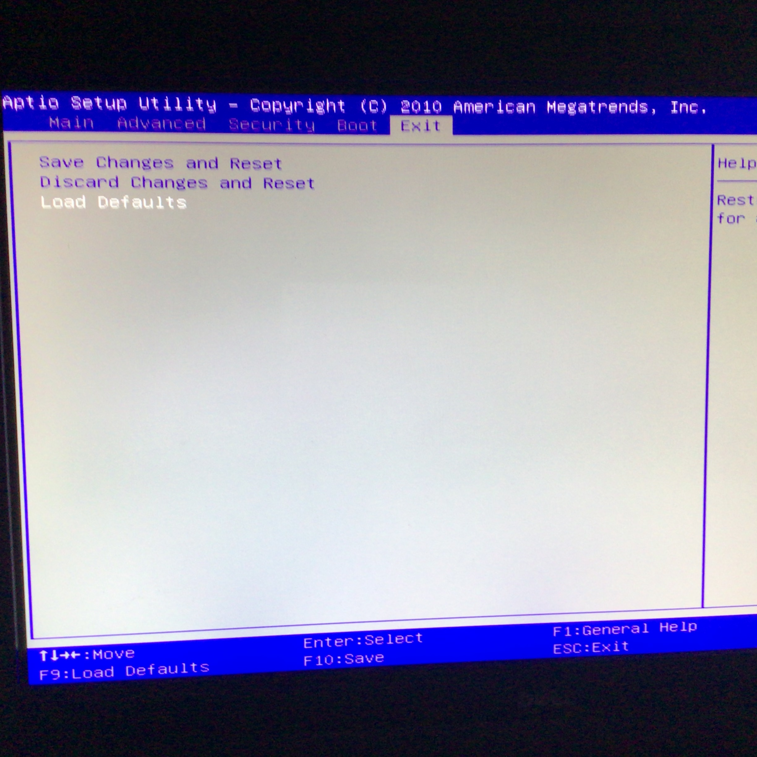

Bonjour,
j’a modifié la valeur de la RAM dans le bios suite a changement de barette.
j’ai voulu mettre la valeur maximium disponible.
Deuis cette modification Windows 10 ne fait que redemarrer écrans bleus sur ecrans bleus pour corriger le probleme.
Je vous remercie de m’indiquer s’il existe un moyen de corriger ce probleme avant le demarrage du premier ecran bleu.
J’ai essayé sans succès de redemarrer avec la clé de sauvegarde.
bien cordialement,
Daniel

    au bas c'est aussi écrit , il s'agit de la touche F9 pour restaurer les paramètres par défaut puis dans la boite de dialogue il faut sélectionner yes " oui " .
    si rien ne se passe , clique Esc " exit " pour vérifier que ca n'a rien changer .
    il y a aussi l'autre méthode qui consiste a retirer la pile .
    Pour éviter un accès distant ,si c'est activé, tu peux désactiver wlan dans le bios et laisser Lan activé ,mais déconnecte le cable Ethernet .
    Wlan c'est la carte sans fil , elle peut être réactiver windows démarrer avec une combinaison de touche Fn + (une touche représentant une antenne) , parfois la combinaison (Fn + la touche) n'est pas activé dans le bios il suffit d'appuyer sur la touche en question sans utiliser la combinaison .
    A savoir tous les pc n'ont pas forcément le même bios et utilitaire de configuration ( le setup utility )
    Bonjour,
    j’ai enlevé et remis la pile.
    maintenant le PC ne demarre pas et sonne des que je le branche avant d’appuyer sur le bouton de demarrage.
    je ne sais plus quoi faire.
    merci d’avance de votre aide.

    si tu veux juste rétablir les valeurs par défauts indique la version du bios ,ou prends une photo ( pour la transmettre dans ta réponse ) ,
    lorsque tu peux  entrer dans l'utilitaire de configuration
    bien souvent c'est écrit à quelque part dans la section approprié ,ou tu peux essayer la touche échap et choisis load setup défaut
    une autre façon est de suivre une procédure ,
    pour retirer la pile , ou déplacer le jumper afin de couper le circuit , sur certaines carte mère il y a deux soudures à la place des broches et du jumper une fois mis en circuit la restauration des paramètres du bios est effective.
    Bonjour,
    j’ai essayé la estauration par defaut mais ça ne fonctionne pas.
    Le PC devrait redémarrer lorsque je clic sur « yes » mais rien ne se passe.
