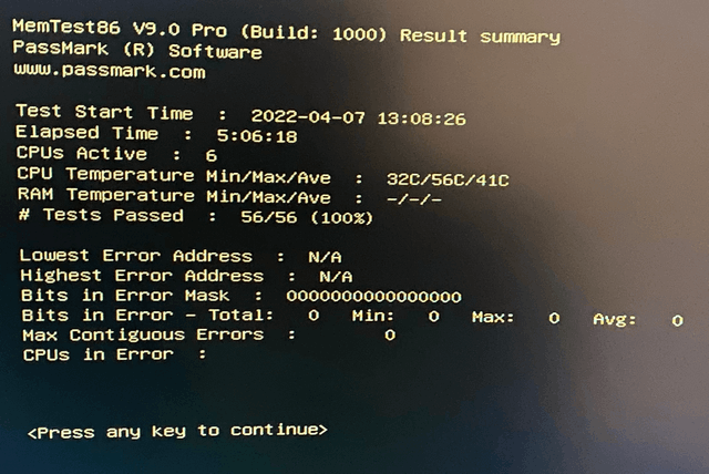

  2. Anonyme
    2022-04-07T16:19:36+00:00
    Re,
    Résultat du Memtest.
