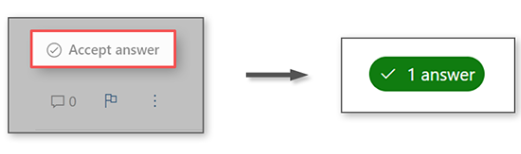

Les réponses peuvent être marquées comme « Acceptées » par l’auteur de la question et « Recommandées » par les modérateurs, ce qui aide les utilisateurs à savoir que la réponse a résolu le problème de l’auteur.
