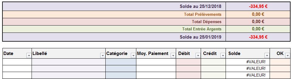

Bonjour,
Faisant mes comptes sur Excel, j'utilise depuis peu la fonction RECHERCHEV pour tout mes prélèvements. Le seul hic est que dans ma colonne "Solde" il ne m'affiche plus le solde du compte mais #VALEUR!
Je m'explique, mon tableau est conçu ainsi :
Dans un Feuille à part, j'ai le tableau de correspondance pour ma RECHERCHEV qui fonctionne.
mais c'est pour la colonne Débit qui me pose soucis.
En effet, étant donnée que j'ai cette formule : "=SI(ESTVIDE(C12);"";RECHERCHEV(C12;Données!A1:D14;4;FAUX))"
et que dans la colonne Solde soustrait H5-F12+G12 donc le résultat devient #VALEUR! et plus -334,95€
H5 = -334,95 € (Solde au 25/12/2018)
F12 = Débit
G12 = Crédit

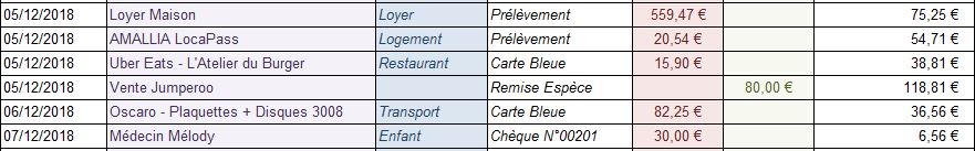

En faite, ma colonne Solde se soustrait ou s'additionne en fonction de la ligne :
En vous remerciant par avance de votre aide d'expert !

    Si H5 contient "-334,95 € (Solde au 25/12/2018)" et non -334.95 alors elle ne peut être utilisée pour un calcul (c'est du texte)

    Pour la première question, c'est normal, puisque tu utilises une chaîne de texte nulle ("") en colonne F (note qu'il n'y a pas de formule en colonne G) :
    =SI(ESTVIDE(C12);"";RECHERCHEV(C12;Données!$A$3:$D$16;4;FAUX))
    Il faut utiliser :
    =SI(ESTVIDE(C12);0;RECHERCHEV(C12;Données!$A$3:$D$16;4;FAUX))
    Il apparaît alors un 0 si C12 est vide. Pour l'éviter, utilise le format de cellule personnalisé :
    ##0.00 €;[Rouge]-# ##0.00 €;
    Important : c'est le ";" de la fin qui supprime les "0".
    Pour le second problème, indique quelle formule tu utilises.
    Daniel

  4. Anonyme
    2018-12-17T22:57:10+00:00
    Bonjour,
    Je comprends que cela puisse paraitre compliqué n'ayant pas le tableau sous les yeux.
    J'ai extrait une partie du tableau vierge avec la "RECHERCHEV" incorporer.
    J'aimerais que les calculs à partir de H12 n'affiche pas #VALEUR! mais le calcul que je lui demande.
    Il ne le fait que depuis que j'ai remplacer la colonne "F" (Débit) par la fonction (avant elle était simplement vide)
    Et même avec un =SI(ESTVIDE(C12);"";RECHERCHEV(C12;Données!$A$3:$D$16;4;FAUX)) cela ne fonctionne pas.
    Ci-joint, le lien du fichier pour voir en réel mon problème : https://www.cjoint.com/c/HLrw0cOyp6h
    Merci de votre aide.
