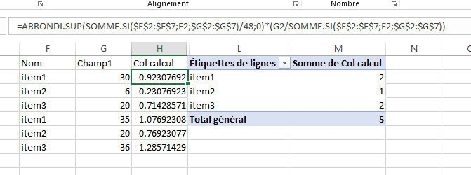

    Bonjour,
    C'est regrettable, mais le total n'est pas la somme des items du champ calculé mais le résultat de la formule appliquée au total (157) comme tu l'indiques.
    Dans ce cas, il faut ajouter une colonne à ta base de données. Par exemple :
    En H2, la formule, à recopier vers le bas est :
    =ARRONDI.SUP(SOMME.SI($F$2:$F$7;F2;$G$2:$G$7)/48;0)*(G2/SOMME.SI($F$2:$F$7;F2;$G$2:$G$7))
