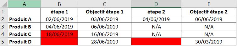

    Merci pour le coup de main seulement il y a un petit soucis :
    • est-ce que ça serait possible de mettre en rouge les cases de la colonne B lorsque la date du jour dépasse la date objectif ?
    Si les données sont insérées dans un tableau, la formule de la mise en forme conditionnelle va s'appliquer automatiquement lorsque  tu ajouteras un nouvelle ligne.
    Dans mon exemple, le produit E et F ont été ajouté après pour tester ma formule.
    N'oubli pas de mettre un titre à ta colonne A si tu désires faire un tableau.
    Si jamais il y a un inconvénient à mettre les données en tableau, je peux essayer de trouver la solution en sélectionnant la colonne B.

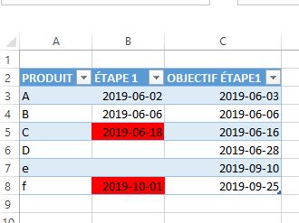

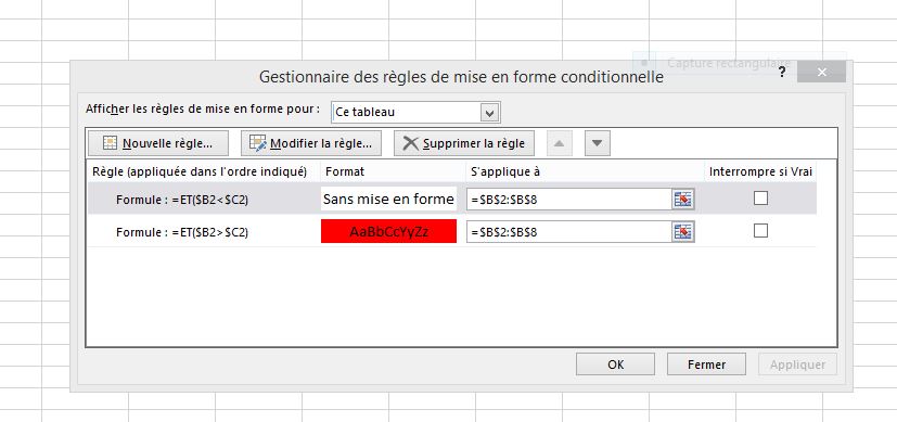

    Voici mon idée,
    J'ai inséré mes données en tableau et j'ai seulement appliqué la formule sur ma colonne B pour l'instant.
    Si tu veux appliquer la mise en forme pour la colonne D, tu dois ajouter d'autres règles.
    bonne journée

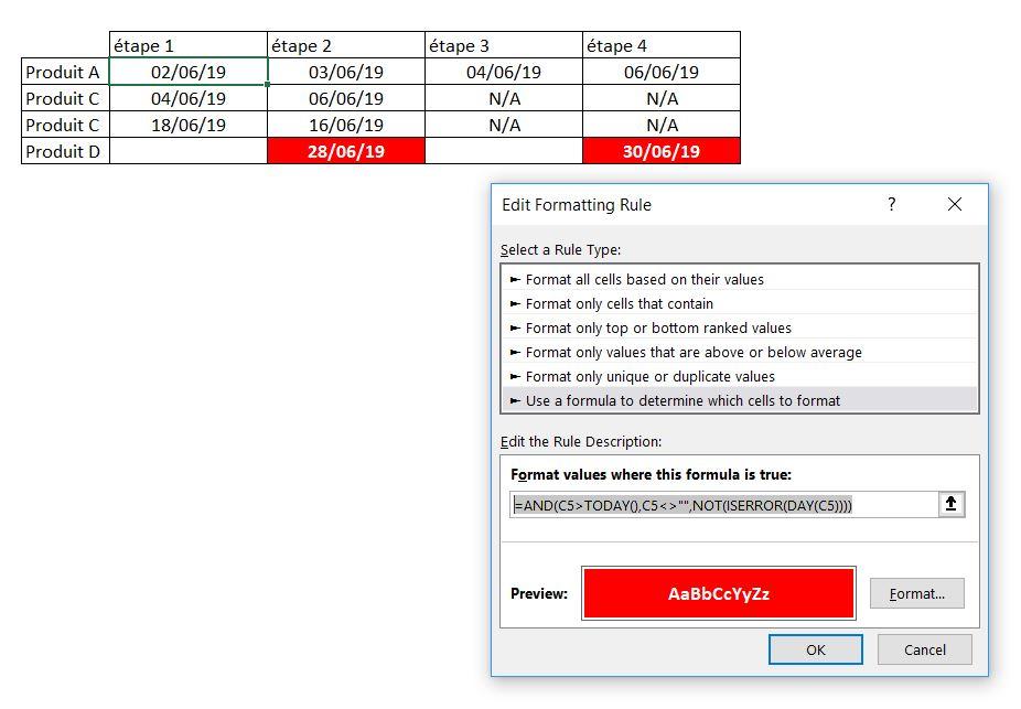

    Je crois que la formule que vous recherchez est la suivante:
    =AND(C5>TODAY(),C5<>"",NOT(ISERROR(DAY(C5))))
    J'espère que cela vous est utile.
