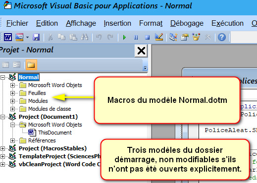

    Une fois vos macros dans votre modèle "Normal", fermez word, recopiez votre fichier normal.dotm dans le dossier de démarrage sous un autre nom, par exemple MesMacros.dotm.
    A la session suivante, si vous voulez modifier vos macros il faudra ouvrir ce modèle avec Word, il apparaîtra alors dans la liste des modèles et sera accessible. Si vous ne l'ouvrez pas, vous pourrez utiliser les macros mais pas les modifier.
    Voici ce qu'on obtient au démarrage de word.

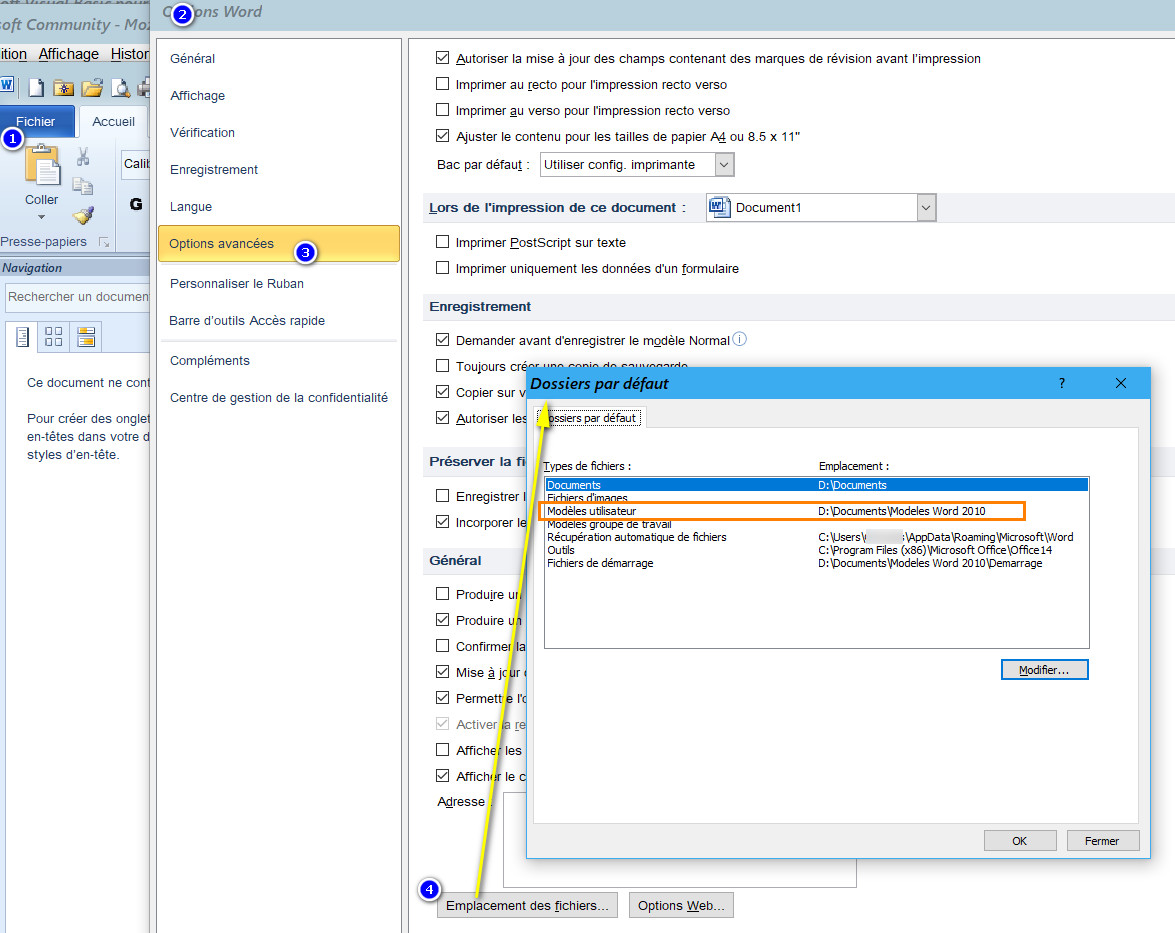

    Une image prise sur mon micro pour aider à trouver les emplacements.
    penser à cocher la case "Demander ..." qui est juste au dessus de la fenêtre des dossiers par défaut.
    Cela permet d'être averti que les modifications de macros seront bien enregistrées.
