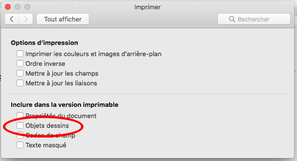

    Est-ce que tu as allé dans l'onglet "Impression des préférences, pour vérifier que la case "Objets dessin" était bien cochée ?

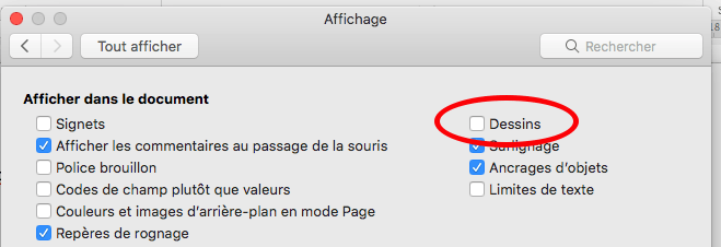

    Si elle ne l'est pas, il est normal (même si ça peut surprendre) que le contenu des zones de texte ne s'imprime pas. Dans l'onglet "Affichage" des préférences, c'est la case "Dessin" qu'il faut cocher pour que les zones de texte (entre autres) s'affichent :
    Assure-toi également de bien avoir une version d'Office 2016 à jour (donc en 16.16.15 actuellement).
