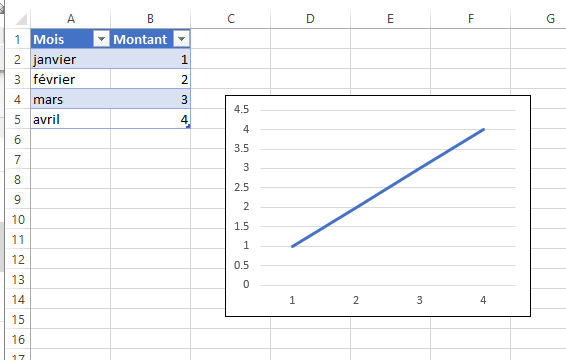

  3. DanielCo 107.7K Points de réputation
    2020-01-29T14:07:54+00:00
    Bonjour,
    Le plus simple serait que tu transformes les données en tableau structuré. Clique dans la plage de données, clique sur l'onglet Insertion et sur "Tableau". Dans ton graphique, par exemple :
    fais un clic droit dans ton graphique, clique sur Sélectionner les données, clique sur la série et sur le bouton "Modifier" :
    Remplace la valeur de la série par :
    Pour connaître le nom du tableau, clique à l'intérieur, puis clique sur l'onglet Outils de tableau, Création. Le nom du tableau apparaît à gauche :
    "Montant" étant le nom de l'entête de colonne de la série.
    Valide. Maintenant, quand tu ajouteras une ligne au tableau,  celle-ci sera prise en compte dans le graphique.
    Cordialement.
