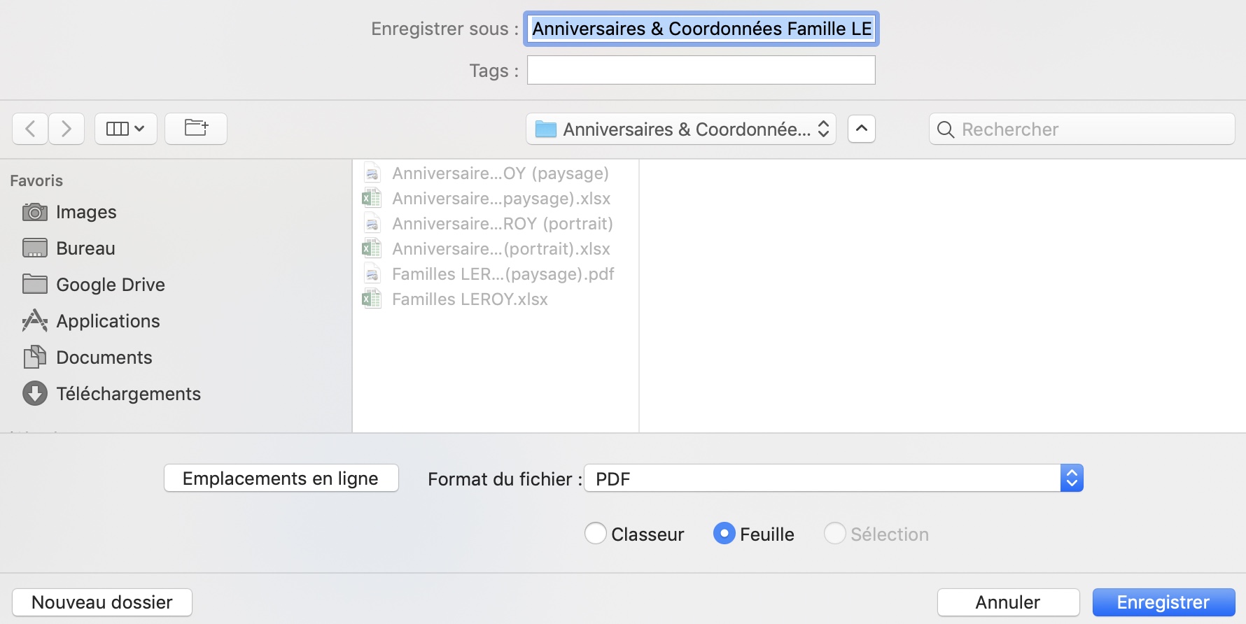

    Ceci dit, il n'est peut-être pas étonnant que la création du PDF via "Enregistrer sous..." ne respecte pas le formatage du document. En effet, c'est aussi le pilote d'impression qui est utilisé, avec les paramétrages par défaut. Et ça peut ici tenir à la taille des marges : d'après ta copie d'écran elles sont très réduites et donc probablement trop petites pour ce que l'imprimante accepte (la marge inférieure doit au minimum être de 12 mm, par exemple, ce qui ne semble pas être le cas).
    NB : pour la création de PDF, on peut avoir intérêt à se créer un format "A4 sans marges" (ce qui implique d'ailleurs de passer par le dialogue d'impression pour sélectionner cette "taille de papier").

    Avant ton mail, pour obtenir un pdf, Dans le menu Excel (la barre d'outil) j'ouvrais "Fichier" puis "enregistrer sous" et la fenêtre suivant s'ouvrait.
    Je choisissais le "format du fichier" (pdf - feuille) puis l'endroit de classement puis je cliquais sur "enregistrer.

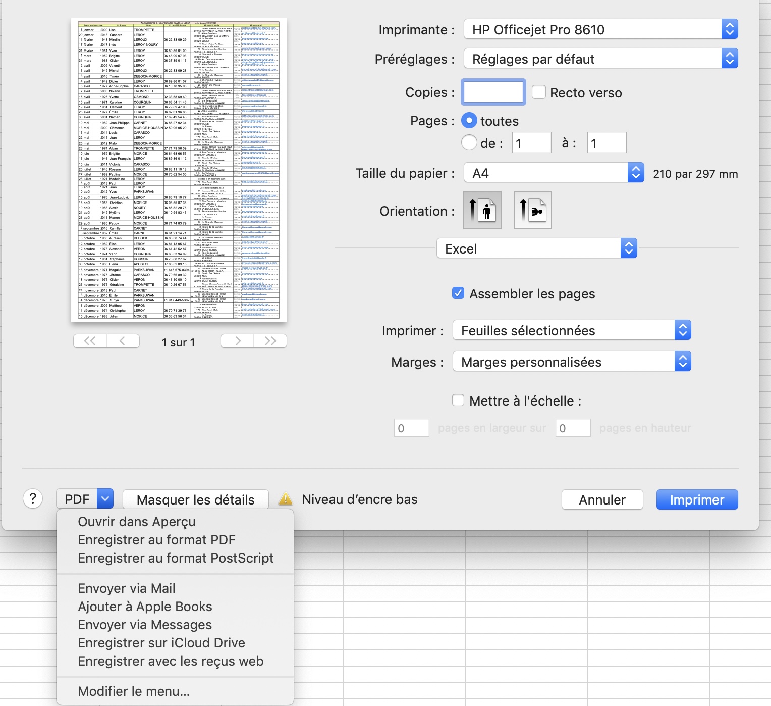

    Avec les renseignements que tu m'as transmis, dans la barre d'outil, j'ai ouvert fichier puis cliqué directement sur "imprimer" pour obtenir la fenêtre suivant :
    et cliquer en bas a gauche pour ouvrir PDF puis "enregistrer au format PDF.

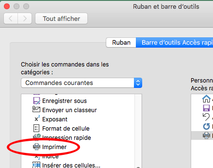

    je clique sur le bouton "imprimer" puis ensuite dans la fenêtre qui s'ouvre, je choisi le format PDF et son lieu de classement et l'enregistrement PDF se fait sans problème.
    Sur le bouton "Imprimer" ? Tu veux parler de l'icône "Imprimer" de la barre d'outil accès rapide ?
    Si elle te propose d'office l'enregistrement en PDF, c'est que cela mémorise des réglages précédents (logiquement, le bouton "Imprimer" devrait te proposer le dialogue d'impression). Et probablement les réglages de marges qui vont avec. Ce n'est pour le moment qu'une hypothèse...

    Ce qui me fait dire que mon tableau tient dans 1 page, il est contenu dans 1 page dans affichage "normal" ainsi que dans "mode page" ainsi que dans "aperçu des sauts de page". En plus je l'ai imprimé sur une page à partir de la version xlsx.
    Dans "Aperçu des sauts de page" (onglet "Affichage" du ruban), le tableau tient dans une page et est "tramé" en gros caractères gris "page 1"
    La pré-visualisation est 1 sur 1
    Habituellement, à ce stade, je clique sur le bouton "imprimer" puis ensuite dans la fenêtre qui s'ouvre, je choisi le format PDF et son lieu de classement et l'enregistrement PDF se fait sans problème. Dans les cas exposé aujourd'hui, il se trouve enregistré en PDF sur 4 pages....
    Par contre, je viens de suivre tes conseils, à la pré-visualisation 1 sur 1, au lieu de cliquer sur le bouton imprimer (comme habituellement) je viens de cliquer sur le menu "PDF" en bas à gauche et de choisir "enregistrer au format PDF"...
    Cette fois l'enregistrement s'est fait sur 1 page parfaitement.
