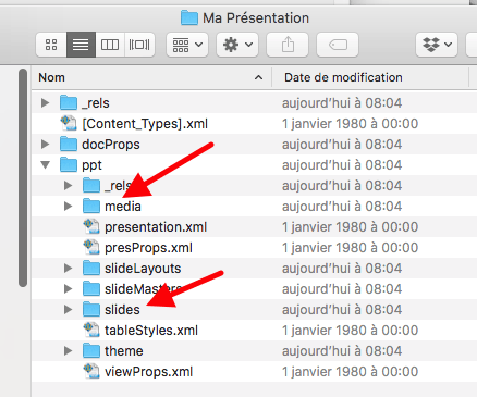

    Non. Ce n'est a priori pas à la portée d'un utilisateur normal ou avancé. Ce serait trop simple. La corruption survient généralement dans des fichiers qui ont un long historique de modifications, changements de version, corrections, etc.
    Quand il est possible de repartir de zéro, on obtient en principe quelque chose de plus stable, puisqu'on bénéficie de l'expérience et on peut aller directement aux bonnes options. Mais attention à éviter le copier-coller depuis la présentation corrompue : on ne colle pas uniquement ce qui est visible, on récupère aussi des parties masquées et on risque fortement de coller la corruption avec le reste...

    J'ai aussi fait la procédure que vous avez suggéré avec l'extension .zip
    Dans le dossier Slide, est-ce qu'il y a moyen de trouver où est le problème?
    Je ne voudrais pas traîner ce problème dans le  nouveau document.

    Et cette ancienne version récupérée ne s'ouvre pas non plus avec PowerPoint ? Pourtant, logiquement, cette version a déjà pu être ouverte. S'il n'est pas possible de l'ouvrir avec LibreOffice non plus, ce n'est pas rassurant. Tout ça semble plutôt indiquer une grosse corruption du fichier. Autrement dit une probable impossibilité de remettre la main dessus...
    Tu peux essayer de récupérer au moins partiellement le contenu (en particulier s'il y a des images, etc.) Pour cela, tu fais une copie de ta présentation puis tu remplaces l'extension .pptx par .zip. Cela te permet de décompter l'archive : tu obtiens alors un dossier dans lequel se trouvent les "composantes".  Et plus particulièrement un sous-dossier media dans lequel se trouvent les images, sons, etc. ainsi qu'un sous-dossier slides avec le texte des diapositives :
