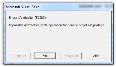

J'ai un classeur avec plusieurs codes VBA. Et mon projet VBA est protéger par un Mot de Passe.
J'y ai rajouté récemment un module permettant d'afficher un MSGBOX personnalisé.
Du coup, à chaque ouverture de fichier, j'ai le message ci-dessous :

Le code fonctionne bien, seulement, il faut attendre d'avoir fermé et ouvert à nouveau le fichier pour que le Projet se verrouille.
Ma question est la suivante :
=> Est-il possible de verrouiller (bloquer à la lecture) le projet VBA après que le code à l'ouverture du fichier ait fini de s'exécuter ?

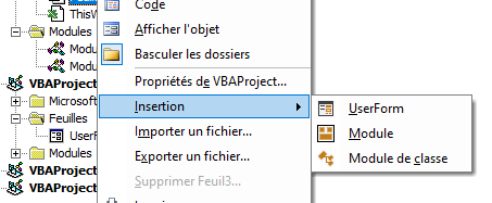

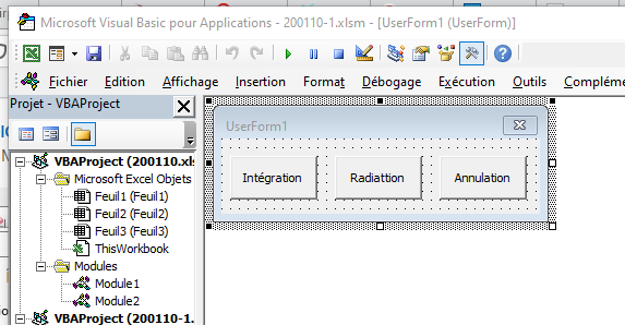

    Oui, mais ton code modifie le projet VBA, ce qui nécessite que le projet soit déverrouillé. Ce n'est pas le cas avec un userform déjà créé dans le projet :
    Le userform est créé en faisant un clic droit sur le projet et en cliquant sur "insertion" et "Userform" :
    et en ajoutant ensuite les boutons. Je te mets un lien sur un classeur exemple. Le projet est verrouillé avec le mot de passe "toto".
    https://mon-partage.fr/f/hAkqevzm/

    Ce que je souhaite, est de pouvoir maintenir le verrouillage (de la lecture) du projet, et permettre à ce code de s'exécuter normalement.
    Merci pour l'intérêt que tu portes à mon problème.
    Excellente journée,
    Evguen
  4. DanielCo 107.7K Points de réputation
    2020-01-09T07:56:59+00:00
    Bonjour,
    A ma connaissance, non, malheureusement. Quel est le code qui demande le déverrouillage du projet ? Est-ce que tu cherches à modifier le code avec une macro ?
    Cordialement.
    Daniel
