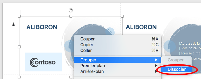

Si tu regardes les modèles proposés par Microsoft, tu peux en trouver quelques uns pour Word (et d'autres pour PowerPoint). Tu en télécharges une, approchante de ce que tu voudrais faire, de préférence, et tu l'ouvres dans Word (par exemple "Cartes de visite aux sphères bleues"). Une fois ouverte, tu fais un clic droit sur la première et tu demandes à la dissocier :
Tu peux ainsi déplacer les champs, les modifier, etc. Pour l'image en arrière-plan, il te faut aller dans le pied de page pour y avoir accès. De nouveau, il faudra dégrouper un des blocs pour en supprimer les formes, tout en gardant les lignes de texte (si tu le souhaites)...
Une fois tes personnalisations terminées et satisfaisantes, tu enregistres le tout comme "Modèle" et voilà...
