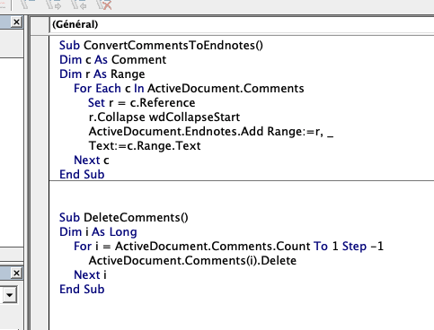

    Pour ma part, cela fonctionne comme prévu. Logiquement, il te faut :
    • aller dans l'onglet "Développeur" (ou passer par le menu "Outils" > "Macro") pour demander l'affichage de l'éditeur Visual Basic
    • faire un clic droit sur l'icône "ThisDocument" correspondant à ton document actuel pour demander l'insertion d'un module
    • dans ce module, coller la macro indiquée par Geo le Tourangeau ci-dessus
    • modifier l'instruction en remplaçant le terme Footnotes par Endnotes
    • ta macro devrait ressembler à ça (j'ai collé les deux) :
    • lancer l'exécution de la macro
    Normalement, tu devrais avoir en fin de document l'ensemble des commentaires rassemblés sous forme de notes. Si ça ne marche pas, décris précisément ce que tu observes, à partir de quel moment les choses ne se passent pas comme prévu...

  4. Anonyme
    2020-04-18T07:06:55+00:00
    Bonjour
    Une solution pour les passer en notes de bas de page :
    http://www.faqword.com/index.php/word/mise-en-forme/515
    Après ça moins de copier /coller
    On devrait pouvoir modifier la macro pour passer les commentaires en notes de fin de document ce qui ne ferait plus qu'un copier / coller.
    Complément 1 : Mieux : la solution pour récupérer les notes de bas de page :
    http://www.faqword.com/index.php/word/environnement/644
    Complément 2 : Pour recopier les commentaires en fin de document sous forme de notes de fin de document, modifier la macro de :
    en mettant EndNotes à la place de FootNotes.
    Après c'est simple.
