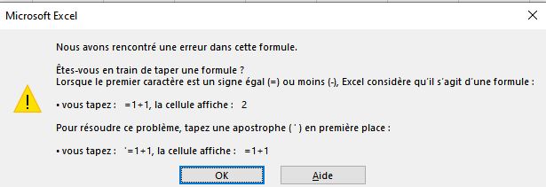

Bonjour, depuis environ 2 semaines, je ne suis plus capable de changer le formatage des cellules dans mes classeurs Excel. J'ai deux versions, 365 et 2010, sur Windows 10. J'ai le même problème dans les deux versions. Par exemple, lorsque j'essaie d'entrer une formule dans une cellule formatée "monétaire", j'obtiens un message d'erreur qui semble indiquer qu'Excel pense que je veux entrer du texte au lieu d'une formule. Par exemple =5+2. J'obtiens le message d'erreur ci-dessous. Mais c'est bien une formule que je veux entrer. Et lorsque j'entre un nombre sans formule, Excel réagit comme s'il s'agissait de texte, par exemple 9,00 devient 9 aligné à gauche, sans les zéros ni la virgule décimale. Je ne crois pas que le classeur soit corrompu, le problème se produit même dans de tout nouveaux classeurs.  On dirait que le format texte prend le dessus. Je n'ai jamais eu ce problème auparavant. Quelqu'un sait

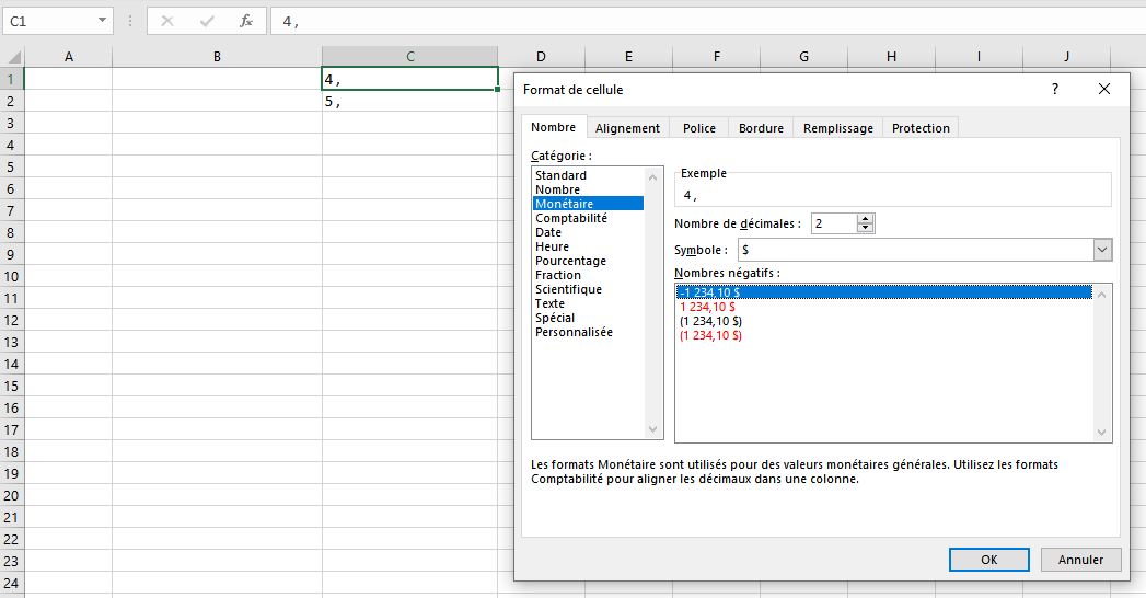

Il semble qu'il y ait un espace entre le "4" et la virgule. Est-ce le cas ? Est-ce que la virgule est ton séparateur décimal ? Si tu entres seulement "4" et que tu valides, est-ce que le "4" est aligné à droite ou à gauche dans la cellule ?

    Bonjour Daniel et merci pour ton sens aigu de l'observation. Même sans la virgule, 4 entré seul tout s'aligne à gauche et n'est pas formaté sous le format monétaire. Je n'entre pas d'espace après le chiffre. Sauf que ton observation m'a révélé instantanément la source du problème... Pour le vérifier, j'ai recopié mon entrée dans un document Word pour voir ce qui s'affichait, et j'ai vu qu'une espace insécable s'était insérée automatiquement après le chiffre. Or, il y a deux semaines, j'ai fait une modification dans les options de correction automatique de Word pour insérer une espace insécable dans mes documents lorsque je tape des chiffres. Je n'étais pas consciente qu'un changement dans les paramètres de Word tels que l'option de correction modifiait aussi les paramètres d'Excel. J'étais cependant sur le point de supprimer cette option dans Word, car ça ne fonctionne que pour les nombres à un seul chiffre et pas pour les nombres à plus d'un chiffre et ça me causait des problèmes d'uniformité. Ce faisant, j'aurais réglé mon problème dans Excel sans nécessairement faire le lien entre les deux.
    Alors merci beaucoup pour ce gros coup de pouce!

    Oui, en effet. Je n'ai rien changé dans mes paramètres, du moins pas volontairement. Je me demande si je n'aurais pas activé par erreur et sans m'en rendre compte une fonction quelconque avec les touches du clavier... Voici une copie d'écran.
