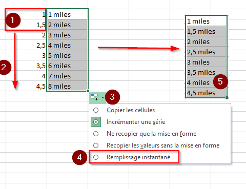

Bonjour,
Je suis en train de créer un tableau de conversion (miles en kilomètre). L'intervalle va comme suit 1 miles, 1.5 miles, 2 miles, 2.5 miles, et ainsi de suite jusqu'à 1 000. J'aimerais que le remplissage automatique se fasse, mais ça ne fonctionne pas. J'obtiens un remplissage automatique pour les nombres entiers, mais pas pour les nombres décimaux. Le 1,5 miles se répète au lieu de devenir 2.5 miles, 3.5 miles, etc.
Ce peut-il qu'on ne puisse pas avec du texte combiner nombres entiers et nombres décimaux?
S'il existe une méthode, quelle est-elle?

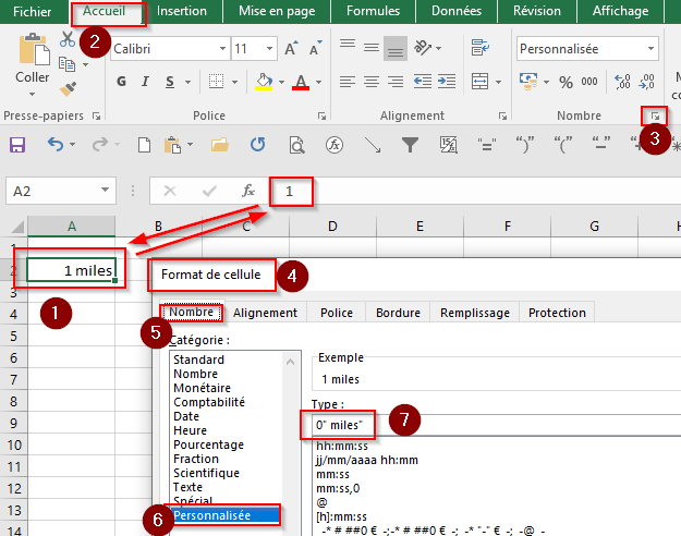

  1. Anonyme
    2020-05-03T16:15:18+00:00
    Bonjour Arnaud,
    Je viens de comprendre mon erreur. Je dois inscrire la valeur dans la cellule, ensuite créer le format de cellule. Ainsi, l'unité de mesure apparaît dans la cellule sans affecter la valeur qui me permet de créer ma formule.
    Au départ, je croyais que je devais inscrire "1 miles" dans la cellule et qu'en créant le format de cellule, le "miles" allait "disparaître" pour ne laisser que la valeur dans la barre de formule.
    Je vous remercie infiniment pour votre aide.

    Bonjour
    La barre de formule affiche la valeur de la cellule (donc il ne doit pasy avoir miles)
    L'affichage de la valeur dans la cellule (dans la "grille") correspond à ce que l'on veut à l'écran et à l'impression (valeur affiché selon le format de cellule)
    Si la cellule contient (voir barre de formule) un mélange de nombre et de texte (ex : "20 miles"), il est plus difficile/impossible de faire des calculs/formules.

    Merci beaucoup pour votre réponse. J'ai réussi le remplissage automatique, mais pas ma formule =CONVERT(nombre; de unité; à unité). J'ai essayé de faire comme vous me l'avez dit en créant un format de cellule, mais dans la barre de formule, le "miles" apparaît toujours. Pourtant, j'ai bien écrit 0" miles".

    Si tu saisies "1 miles", tu vas avoir des difficultés pour utiliser cette saisie/cellule dans une formule.
    Le plus simple serait d'indiquer "miles" seulement en entête de colonne.
    Sinon si tu y tient tu peux sélectionner la plage de valeurs et appliquer un format de cellule
    0" miles"  ! l'espace est dans les guillemets"
    Pour la recopie :
    1. Tu saisies 1 puis 1.5
    2. Tu sélectionnes les 2 cellules et tu recopies l'ensemble des 2 cellules
    SI tu tient au texte
    1. Tu fais la série 1, 1.5, 2, 2.5...
    2. Tu génères une série à coté avec "miles" avec le "Remplissage instantané"
