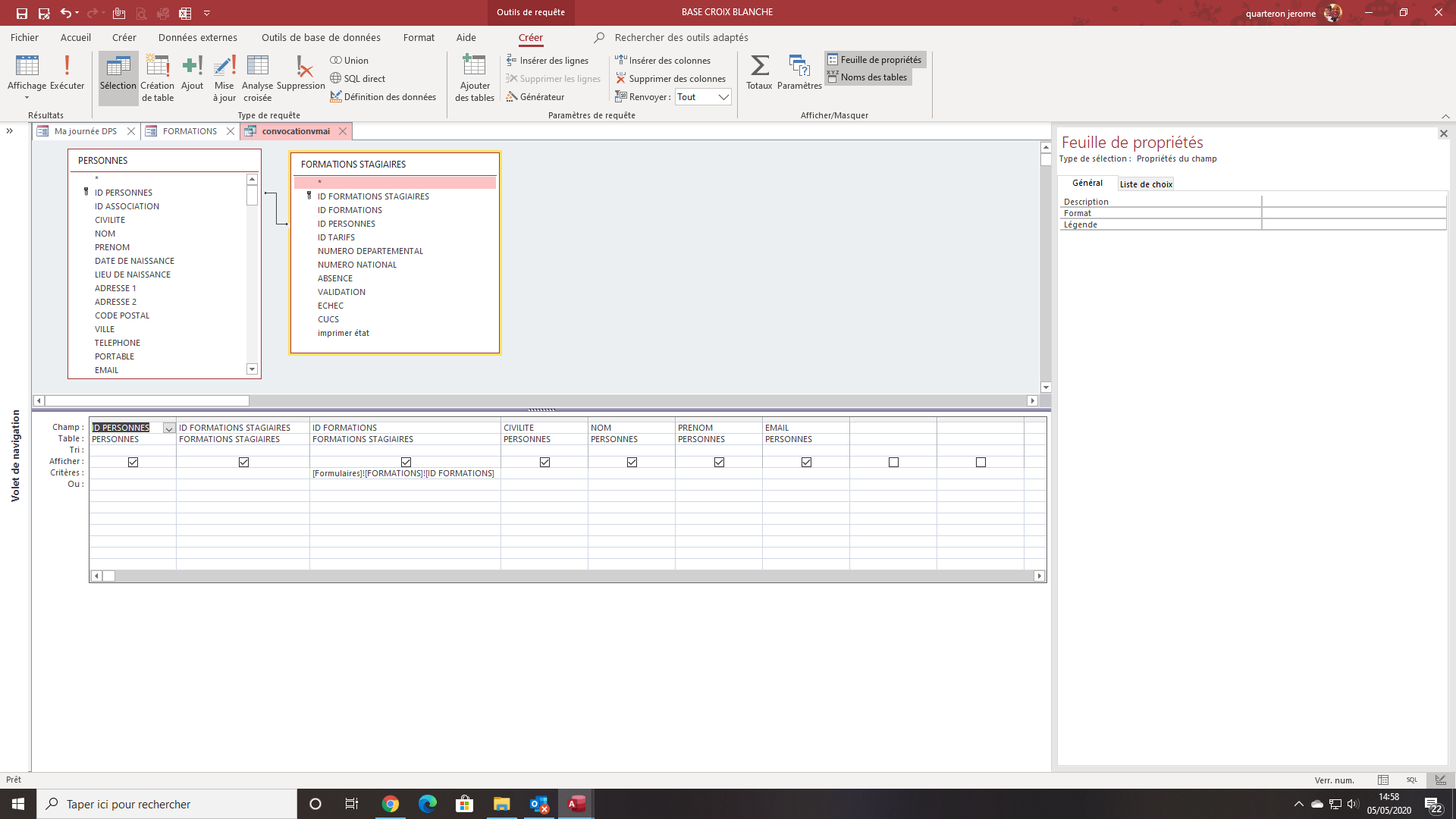

    • erreur Description : Trop peu de paramètres. 1 attendu.
    je met ici ma requête au cas ou:
    et le code repris :
