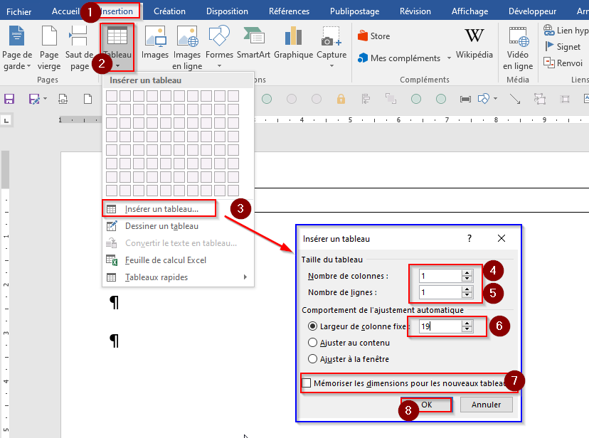

J'insère un tableau à 1 ligne (0 colonne).
La longueur de mon tableau devrait être à 19,25 cm.
Or, elle n'est plus qu'à 18,98 cm et ce, quel que soit le nouveau document "Word" que je crée.

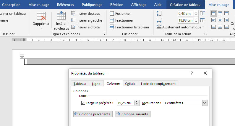

    En fait, j'ai vérifié quelque chose sur mes anciens documents : en procédant de la même manière et avec les marges indiquées tout à l'heure, sur la règle supérieure, le taquet blanc de gauche est un petit peu à droite du tableau (dans ce cas, largeur de celui-ci de 19,25 cm) alors qu'actuellement il est aligné avec la bordure gauche du tableau (dans ce cas, largeur du tableau de 18,98 cm).
  3. Hecatonchire 53,780 Points de réputation Modérateur bénévole
    2020-05-05T18:13:46+00:00
    Tu peux avoir ce cas s'il y a contradiction entre la largeur préféré pour le Tableau et la largeur préféré pour la colonne

    J'ai demandé à une amie de mettre les marges comme moi et d'insérer un tableau à 1 ligne et 1 colonne et elle obtient également un tableau de largeur 19,25 cm.
    Je vous assure que c'est ce que j'ai toujours eu comme largeur de tableau jusqu'à maintenant.
    de plus, ce qui est étrange, c'est quand je sélectionne le tableau, que je vais dans l'onglet "Mise en page", il m'indique une largeur de 18,98 cm alors que quand je sélectionne le tableau, clique-droit, "propriétés", onglet "Colonnes", la largeur est de 19,25 cm.
  5. Hecatonchire 53,780 Points de réputation Modérateur bénévole
    2020-05-05T16:01:40+00:00
    Bonjour
    En partant d'une page A4 (21x29.7)
    Avec un tableau 1 ligne et 1 colonne (pas 0 colonne)
    Avec des marges gauche/droite de 1 cm, la largeur (pas longueur) devrait être de 19 cm (19,25 ???).
    Effectivement elle est de 18.98 cm
    Un contournement
