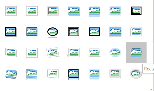

Désolé ma question a probablement une solution toute simple mais je passe récemment de Pages à Word et je suis un peu perdu encore. Je suis entrepreneur photographe et je souhaiterai insérer dans mes devis/factures une image aux bords arrondis comme il a été effectué sur mon site internet : terence baelen | photographe mariage reims

Solution 1 (simple mais limitée) :
Afin d'arrondir les bords d'une image sur les produits Office (Cette méthode fontionne aussi sur Excel, PowerPoint,...), il te faut sélectionner ton image, te rendre dans l'onglet Format de l'image et sélectionner le style d'image Rectangle en relief (c'est le 21ème) :

6 personnes ont trouvé cette réponse utile.
