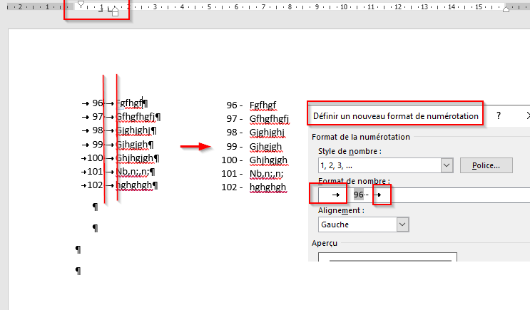

  1. Hecatonchire 53,540 Points de réputation Modérateur bénévole
    2020-04-14T12:23:23+00:00
    Désolé il manquait des infos
    1. Quand tu fais "Définir un nouveau format de numérotation", tu insères une tabulation avant et après le N° (avec la raccourcis CTRL+TAB sinon TAB te fais changer de zone)
    2. Places les retraits (curseur dans la règle)
    3. Ajoutes un taquet droit (L à l'envers) et un taquet gauche

  3. Anonyme
    2020-04-14T12:06:18+00:00
    Bonjour Hecatonchire,
    alors j'ai réussi à réduire l'écart mais seulement voilà les taquets ne se placent pas comme sur ta capture, de plus je n'arrive pas à les insérer dans "définir un nouveau format de numérotation" comme tu le montres avec le nombre 96.
    je te montre ce que j'ai fait
    le numéro 100, montre comment ça se positionne et 101/102 comment c'est après le déplacement.
  4. Hecatonchire 53,540 Points de réputation Modérateur bénévole
    2020-04-14T10:59:15+00:00
    Bonjour
    Un peut bidouille en jouant avec des tabulations et des taquets
