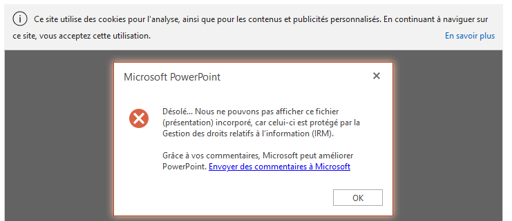

Bonjour. Est-ce possible d'intégrer ("embed") une présentation PowerPoint dans une page web d'un site / blog de sorte que les visiteurs puissent visualiser le diaporama ?
Après plusieurs essais en utilisant le code fourni par OneDrive / PowerPoint, la présentation s'intègre bien dans une page web MAIS les visiteurs ne peuvent pas visualiser les slides. Voici ce qui s'affiche dans le navigateur internet :

    Ahh... vous n'aviez pas tout dit !
    Je n'ai pas de problème pour mettre une présentation ppt sur mon site. Je l'ai mise maintenant en fenêtre :
    test pptx
    Mais je répète ce que j'ai dit au début, je vois une protection IRM, et donc c'est une protection qui va bien au delà du partage OneDrive.

    Merci vous avez raison mais ce n'est pas la solution à mon problème.
    J'explique :
    • J'ai bien autorisé la lecture à tout utilisateur ayant le lien.
      • C'est la première chose que j'avais vérifiée avant de poster sur le forum.
    • L'accès au fichier / diaporama est bien actif et se déroule tout à fait normalement
      • Comme dans le cas de votre exemple (accès en pleine page / sans que le diaporama soit intégré dans une page web).
    • PAR CONTRE l'accès au fichier à partir d'une page html (suite à son intégration à partir du code fournir par Onedrive) ne marche pas !
    Un truc de vous - pas logique, j'en conviens.
    PS : j'avais déjà rencontré le problème début d'année (... abandonné et passé sous Google Drive avec lequel l'intégration se passe parfaitement)

    Pour commencer, je vois que votre fichier est déjà protégé par IRM... donc cette protection n'autorise la lecture qu'aux personnes qui ont des droits spécifiques.
    Et en tout état de cause, même si ce n'était pas le cas, il faut quand même donner l'autorisation de visualiser ce fichier.

    William ... faut bien lire ma question dans laquelle il est noté que j'utilise OneDrive.
    Or si je ne me trompe, Skydrive = OneDrive.
    Et donc je reconfirme que cela ne fonctionne pas à partir d'un fichier PowerPoint sur OneDrive (lien prélevé à partir de la version cloud de PowerPoint).
    En outre, j'ai 2 comptes Office (un pro et un perso), j'ai testé plusieurs fois et de différentes manières avec les deux comptes = aucun résultat probant = toujours refus d'affichage aux utilisateurs non connectés.
