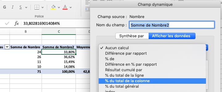

    tout d’abord comment faire des parts de en % dans mon tableau croise dynamique ? J'ai trouvé comment faire des parts par exemple d’une année par rapport à une autre mais je trouve pas comment faire par rapport à un total. Savez-vous comment faire ?
    Si tu veux vraiment afficher des pourcentages dans le tableau croisé dynamique, tu peux dupliquer la colonne (faire glisser une deuxième fois le champ dans l'assistant) et demander pour cette colonne un affichage en % du total de la colonne. Pour cela, tu fais un clic droit sur une des valeurs de la colonne et tu demandes à "Synthétiser les valeurs par..." > "Autres options..." Dans la fenêtre qui s'ouvre alors, onglet "Afficher les données", tu sélectionnes "% du total de la colonne" :
    Si ce n'est pas ce que tu veux obtenir, merci de décrire plus précisément.

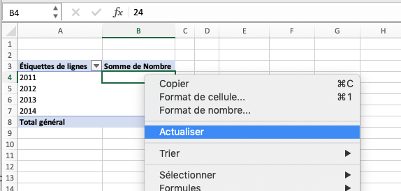

    Une fois qu'on a créé un tableau croisé dynamique à partir d'une base de données, les coordonnées (en têtes, en particulier) restent mémorisées. Pour forcer la prise en compte d'une modification des colonnes, il te faut faire clic droit sur un champ du tableau croisé dynamique et demander à "Actualiser" (ou cliquer sur le bouton "Actualiser" dans l'onglet "Analyse de tableau croisé dynamique") :
    Si cela ne répond pas à ta demande, donne plus de précisions sur le contexte, ce que tu fais, ce que tu observes...

    J’ai essayé d’actualiser plusieurs fois et le souci persistait mais je viens enfin d'y arriver, j'ai dupliqué ma base de données et me suis appuyée sur cette nouvelle base, cela a marché, je ne sais pas pourquoi.
    J’ai 2 autres questions : tout d’abord comment faire des parts de en % dans mon tableau croise dynamique ? J'ai trouvé comment faire des parts par exemple d’une année par rapport à une autre mais je trouve pas comment faire par rapport à un total. Savez-vous comment faire ?
