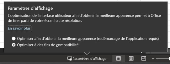

    Il y a une option à ajuster pour deux écrans. Tu as peut-être quelque chose d'affiché dans la barre d'état concernant cette option. Malheureusement, je n'ai pas deux écrans, donc difficile d'être plus précis. J'ai déjà rencontré ce cas sur ce forum et je vais essayer de retrouver la discussion.

    J'ai trouvé une option d'affichage effectivement dans la barre d'état.  En le modifiant, il semblerait que cela résolve le problème.  Mais je vais continuer à faire des tests avant de crier victoire.
    Merci pour tout, je n'y aurais jamais pensé sans toi ;)
