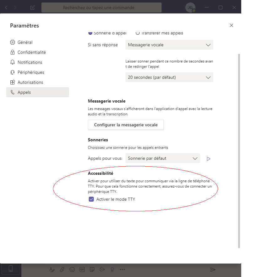

    Pour le résoudre, il  aura fallu activer le pramètre TTY (cherchez l'erreur ) !
    Pour tester, clique sur l'icone du nom, paramètres, Appels, Accessibilité.
    On coche la case, on redémarre l'appplication et là miracle ! les micros fonctionnent sur prise jack, usb, intégré....
    Encore une fois, la preuve que MIcrosoft n'est pas compatible avec Microsoft !
    En espératn que cela marche pour d'autres. Pour moi cela a résolu le problème.

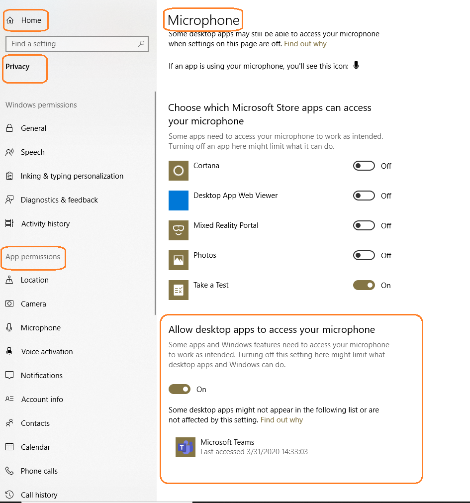

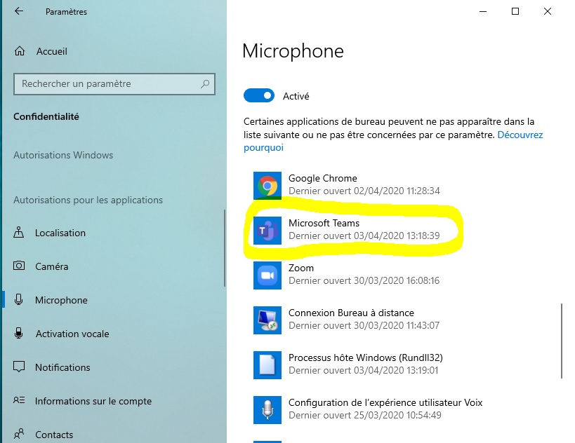

    Comme dernier recourt, allez vérifier le paramétrage Windows : menu démarrer, paramètres, confidentialité, applications, microphone, puis vous vérifiez si teams figure dans les applications bureau qui peuvent utiliser le micro {voir capture} :

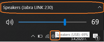

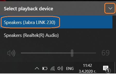

    Quelque chose à savoir, c’est que peut être la configuration de Windows n’envoie pas la musiques vers votre casque {voir capture}, et dans ce cas il faut juste le changer.
