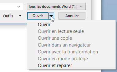

    Autre chose puisque vous avec Word 2013, je ne sais pas si cette version a encore l'option Ouvrir et réparer, si oui essayez :
    Fichier /Ouvrir, choisissez le document, mais au lieu de cliquer sur Ouvrir, appuyez sur le petit flèche à droite pour ouvrir la liste déroulante et choississez Ouvrir et réparer.
    Cette option a disparu dans les versions récentes, je ne sais pas pour 2013.
