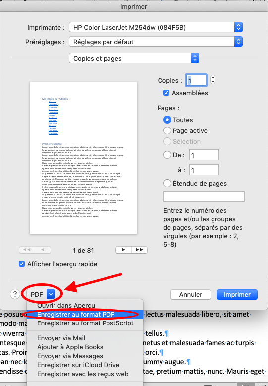

    A priori, comme avec la version précédente (ou n’importe quelle application sur macOS) : en passant par le menu "Fichier" > "Imprimer" pour demander à "Enregistrer comme PDF" via le menu déroulant "PDF" en bas à gauche...
    L’éventuel problème, c’est lorsqu’on veut conserver les liens hypertexte actifs, puisque ton document est trop gros. Il faut alors repasser par le contournement habituel : ouvrir le document avec LibreOffice pour créer le PDF...

    ??? Est-ce que tu parles bien du menu "PDF" en bas de la boîte de dialogue d'impression ? Je ne vois vraiment pas pourquoi cela poserait des problèmes de taille (et je viens de faire le test avec un document de 81 pages, juste pour être sûr) :
    C'est lorsqu'on passe par "Enregistrer sous..." > "PDF" qu'on est limité (si on choisit l'option "Idéal pour la distribution électronique...") Quel est précisément le message qui t'indique le refus de création du PDF ? À quel moment survient-il ?
    Oui, il est possible qu'on rencontre des problèmes de mise en forme lorsqu'on ouvre le document dans LibreOffice (ou dans n'importe quelle autre application). Il n'y a pas de miracle, c'est sûr. Mais en jouant un peu avec les styles, c'est la moins mauvaise des situations à bon marché lorsqu'on veut conserver les liens actifs. Sinon, il existe d'autres outils, genre Adobe Acrobat Pro...

    Eh, Eh, merci pour cette précision !
    Je ne pensais pas à cette boite de dialogue à laquelle je n'avais pas accès pour le moment... faute d'imprimante installée.
    Cela fonctionne, c'est super.
    Merci beaucoup
    Cordialement
    Stéphane
