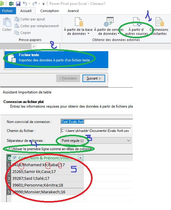

Bonjour,
Lors de l'importation d'un fichier Plat (CSV) avec les données séparé avec des points-virgules dans powerpivot , l'assistant Importation de table ne reconnait pas les points-virgules pour me séparer les colonnes !!!
il les affiche tous dans une seule colonne comme ilustré ci-après :
Pouvez-vous m'aider pour corriger ce bug Svp.
Merci

  2. Anonyme
    2020-05-27T09:47:16+00:00
    Oui ,c'est le cas chez de mon collègue , il fonctionne , mais chez moi et d'autres collègues , Lorsque je change sur "Point-virgule"  (sur la fenêtre assistant connexion) il ne reconnait pas les ";" dans mes colonnes , c'est un problème de reconnaissance .
    Pour les paramétre régionaux , je les ai vérifié aussi :
    Séparateur de liste = ";"
    Pays : France.
    Langue : "Fr"
    Au fait, si je l'ouvre avec power query , j'ai pas de souci , je rencontre le problème que sur power pivot.
    Ce qui est bloquant , c'est que j'ai un grand rapport sur lequel j'ai une trentaine de connexion sur powerpivot, que je ne peux refaire,avec tout ses colonnes calculé, en utilisant power query comme intermédiaire :(
    Youssef

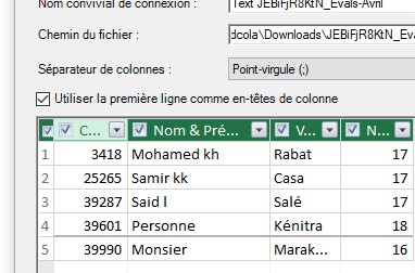

    Effectivement, ici le fichier s'ouvre normalement :

  4. Anonyme
    2020-05-27T08:34:49+00:00
    Bonjour DanielCo,
    Merci pour ton retour.
    Je pense que le problème n'est pas lié au fichier pour les raisons suivantes :
    • le problème est rencontré avec tous les fichiers CSV
    • le Problème est apparu sur 3 ordinateurs de mon équipe (et pas le 4ème) ;)
    • j'ai réinstaller Ms Office sur un des 3 Ordi ,mais pas de nouveau.
    Ci-après le lien du fichier quand même :
    https://www.cjoint.com/c/JEBiFjR8KtN
    Merci encore
