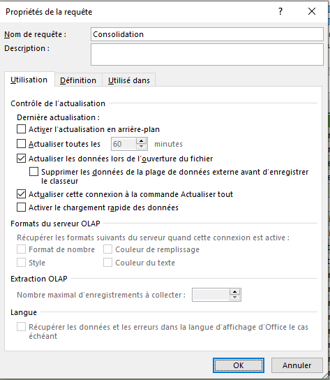

  1. Anonyme
    2020-05-01T17:08:02+00:00
    je ne vois pas de "Connexion" dans "Données"
    Par contre j'ai bien trouvé la fenêtre "Propriété de la requête dans laquelle l'actualisation en arriere plan n'est pas activée
    Bernard

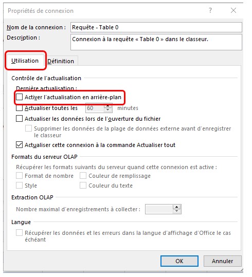

  2. DanielCo 107.7K Points de réputation
    2020-05-01T16:45:22+00:00
    Clique sur l'onglet "Données", Connexions". Pour chaque connexion, clique sur Propriétés :
    Et vérifie que, dans l'onglet "Utilisation", la case "Activer l'actualisation en arrière-plan n'est pas cochée.
    Daniel
