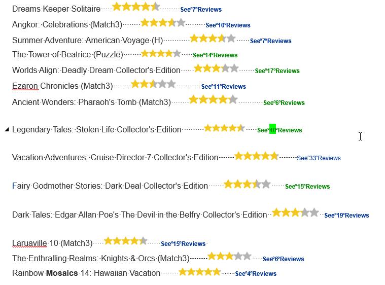

  1. Problème d'interligne:  Dans l'onglet Accueil, je choisis comme option 1,5 pour une page complète par contre, il y a des lignes de texte qui restent inchangées.  Je fais souvent du copier-coller ou couper-coller dans cette liste de titres de jeux qui comprend plusieurs pages, je crois que c'est cela qui dérange le nombre d'interlignes mais maintenant, je ne sais pas comment corriger la situation.  Il y a aussi depuis un certain temps une petite pointe de flèche noir qui apparaît à gauche du texte et qui bouge de façon verticale en même temps que la souris, il me semble que je n'avais pas cette petite pointe de flèche auparavant et .... elle m'énerve.  Est-ce que je peux la supprimer ?

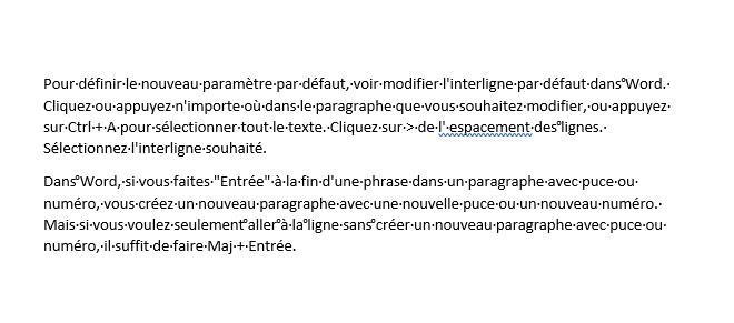

  2. Problème d'affichage dans Word 2016 : Je suis allée à un endroit dans Word où je n'ai pas l'habitude et c'est dans < personnaliser le ruban > et j'ai cliqué sur < exporter des personnalisations > ce qui a modifié l'apparence du texte en ajoutant des lignes pointillées et des signes de toutes sortes.
Comment faire pour réinitialiser le texte comme avant ?  (voir image suivante)

    C'est difficile de répondre sans avoir accès au document, et sans savoir exactement comment vous procédez.
    Tout d'abord, vous confondez Interligne et Espacement (avant/après).
    L'interligne c'est le blanc entre les lignes d'un paragraphe.
    L'espacement avant ou après c'est le blanc avant et/ou après un paragraphe.
    Sur la capture d'écran, je ne peux pas voir si ce sont des paragraphes ou non. En clair je ne sais pas si vous avez appuyé sur Entrée à la fin de chaque ligne (= nouveau paragraphe) ou sur Maj+Entrée (= on reste dans le même paragraphe).
    Si vous avez fait un mélange des deux, c'est normal que ce soit bancal.
    Le triangle noir quant à lui s'affiche lorsqu'on utilise des styles de titre. Donc, là où vous avez un triangle, c'est que vous avez appliqué un style de Titre.
    Et enfin pour la 2e question, le fait d'avoir cliqué sur "exporter des personnalisations " ne change rien à rien ! ça permet juste de copier ses propres personnalisations pour les donner à une autre personnes... Donc, on s'en fiche.
    Moi ce que je vois c'est que vous avez affiché en partie les caractères non imprimables de mise en forme et normalement c'ets comme ça qu'on devrait travailler. Les petits points que vous voyez représentent les espaces. Et si vous aviez fait des tabulations, ce serait beaucoup mieux ! :)
    Néanmoins, si ça vous gêne, appuyez sur Ctrl+Maj+8 et ça devrait disparaître.
