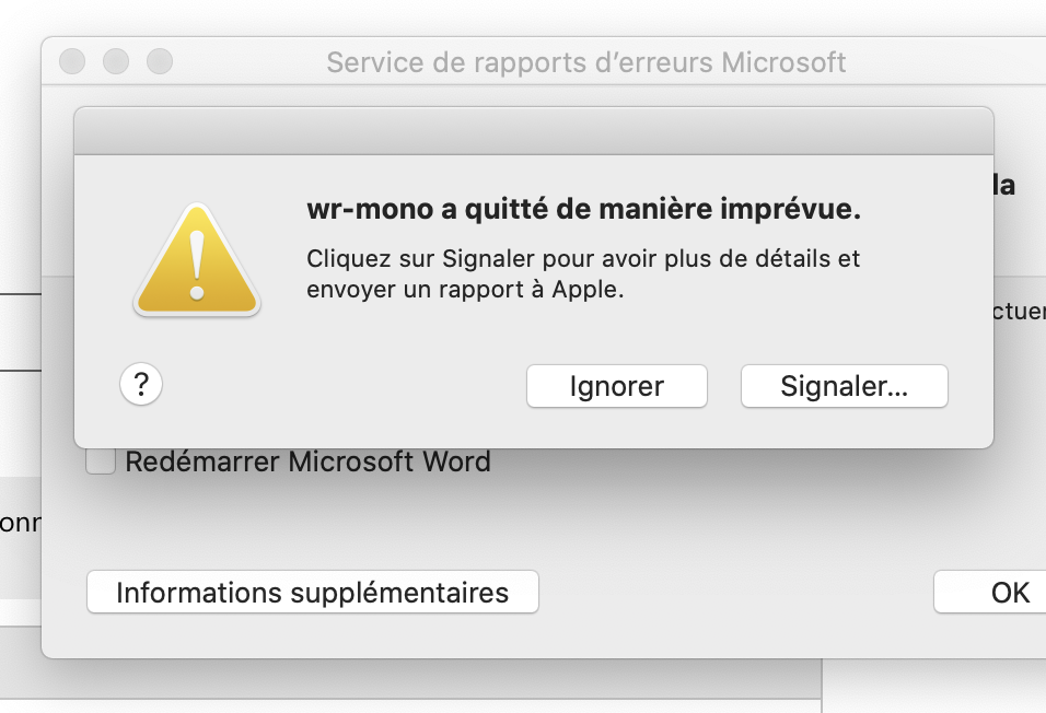

Bonjour,
J'ai un problème d'ouverture de fichier word sur Mac Os Catalina .
Lorsque j'ouvre un fichier word existant sur mon Mac (ou reçu par mail), word crash systématiquement. En revanche, j'arrive à créer un nouveau fichier depuis word.
J'ai procédé à la réinstallation d'office mais cela ne change rien.
Avez-vous connaissance d'un problème de compatibilité?
Merci pour votre aide,
RJ

    Franchement, je ne vois pas du tout. Le processus en cause, wr-mono, je ne vois rien qui corresponde (les seules mentions que j'ai vues concernaient apparemment des imprimantes).
    Est-ce que tu observes la même chose si tu fais un test dans une session avec un nouveau compte utilisateur macOS, créé pour l'occasion ou le compte "Invité", par exemple, pour voir comment ça se passe dans un contexte "propre" ? Est-ce que tu as, sur ta machine, des extensions, utilitaires spécifiques (gestionnaire de polices, correcteur d'orthographe,...) qui pourraient interférer ? Si tu fais un démarrage du Mac en tenant la touche "Majuscule" enfoncée (mode "sans échec") est-ce que c'est toujours pareil ?
    Sinon, je ne sais que suggérer. Mis à part un signalement aux équipes produit via le bouton "smiley" à droite de la barre d'outils, mais ça ne va pas t'apporter de solution dans l'immédiat, ou une prise de contact avec l'assistance Microsoft. Par exemple à partir de cette page (en espérant tomber sur quelqu'un d'efficace sur ce point)...

    J'ai supprimé ces fichiers et réinstallé office selon la procédure mais malheureusement toujours le même crash à l'ouverture d'un fichier, yc. un nouveau document.
    Voici les traces
    C'est bien la version indiquée.
    Romain
    Process:               wr-mono [6636]
    Path:                  /Library/Application Support/Microsoft/*/wr-mono
    Identifier:            wr-mono
    Version:               ???
    Code Type:             X86-64 (Native)
    Parent Process:        ??? [6630]
    User ID:               502
    Date/Time:             2020-04-04 20:17:35.255 +0200
    OS Version:            Mac OS X 10.15.4 (19E266)
    Report Version:        12
    Anonymous UUID:        DF292565-23E9-4EA3-0D30-64EFCF6D5F41
    Time Awake Since Boot: 2900 seconds
    System Integrity Protection: enabled
    Crashed Thread:        Unknown
    Exception Type:        EXC_CRASH (Code Signature Invalid)
    Exception Codes:       0x0000000000000000, 0x0000000000000000
    Exception Note:        EXC_CORPSE_NOTIFY
    Termination Reason:    Namespace CODESIGNING, Code 0x1
    kernel messages:
    Backtrace not available
    Unknown thread crashed with X86 Thread State (64-bit):
      rax: 0x0000000000000000  rbx: 0x0000000000000000  rcx: 0x0000000000000000  rdx: 0x0000000000000000
      rdi: 0x0000000000000000  rsi: 0x0000000000000000  rbp: 0x0000000000000000  rsp: 0x00007ffeebacad78
       r8: 0x0000000000000000   r9: 0x0000000000000000  r10: 0x0000000000000000  r11: 0x0000000000000000
      r12: 0x0000000000000000  r13: 0x0000000000000000  r14: 0x0000000000000000  r15: 0x0000000000000000
      rip: 0x00000001116b2000  rfl: 0x0000000000000200  cr2: 0x0000000000000000
    Logical CPU:     0
    Error Code:      0x00000000
    Trap Number:     0
    Binary images description not available
    External Modification Summary:
      Calls made by other processes targeting this process:
        task_for_pid: 0
        thread_create: 0
        thread_set_state: 0
      Calls made by this process:
        task_for_pid: 0
        thread_create: 0
        thread_set_state: 0
      Calls made by all processes on this machine:
        task_for_pid: 1676
        thread_create: 0
        thread_set_state: 0
    Model: iMac18,2, BootROM 181.0.0.0.0, 4 processors, Quad-Core Intel Core i5, 3.4 GHz, 8 GB, SMC 2.40f1
    Graphics: kHW_AMDRadeonPro560Item, Radeon Pro 560, spdisplays_pcie_device, 4 GB
    Memory Module: BANK 0/DIMM0, 4 GB, DDR4 SO-DIMM, 2400 MHz, 0x802C, 0x344154463531323634485A2D3247334232202020
    Memory Module: BANK 1/DIMM0, 4 GB, DDR4 SO-DIMM, 2400 MHz, 0x802C, 0x344154463531323634485A2D3247334232202020
    AirPort: spairport_wireless_card_type_airport_extreme (0x14E4, 0x16E), Broadcom BCM43xx 1.0 (7.77.111.1 AirPortDriverBrcmNIC-1600.4)
    Bluetooth: Version 7.0.4f6, 3 services, 27 devices, 1 incoming serial ports
    Network Service: Wi-Fi, AirPort, en1
    Serial ATA Device: APPLE HDD HTS541010A9E632, 1 TB
    USB Device: USB 3.0 Bus
    USB Device: Bluetooth USB Host Controller
    USB Device: FaceTime HD Camera (Built-in)
    USB Device: Deskjet 2540 series
    Thunderbolt Bus: iMac, Apple Inc., 41.4

    Quel est le niveau de mise à jour d'Office 2016 (en principe 16.16.20) ? Est-ce que tu as essayé de supprimer le dossier com.microsoft.Word qui se trouve dans le dossier ~/Bibliothèque/Containers  et le document Normal.dotm qui est dans ~/Bibliothèque/Group Containers/UBF8T346G9.Office/Contenu utilisateur/Modèles ?
    Pour ta réinstallation, est-ce que tu as suivi les indications données sur cette page ? La désinstallation/réinstallation des applications est un sport qu'on pratique peu, sur Mac. Il est en effet assez rare que l'origine du problème se trouve dans les fichiers de l'application, c'est le plus souvent (99,9%) dans le compte utilisateur courant (paramétrages, réglages, extensions...) que ça se passe. Et on retrouve donc la même situation après réinstallation, voire pire si ça n'a pas été fait dans les règles de l'art. On préfère commencer par identifier l'origine du problème..
    Rappelons que, par défaut, le dossier ~/Bibliothèque (la Bibliothèque du compte utilisateur - à ne pas confondre avec celle qui est à la racine du disque dur ou celle qui est dans /Système) est masqué. On y accède par le menu "Aller" du Finder en tenant la touche "Option" enfoncée.
    On peut aussi demander à ce que ce dossier ne soit plus masqué dans les "Options de présentation" du dossier "Départ" du compte utilisateur (celui avec l'icône de petite maison). Ou, plus simplement, se créer un raccourci dans la barre latérale des fenêtres du Finder.
