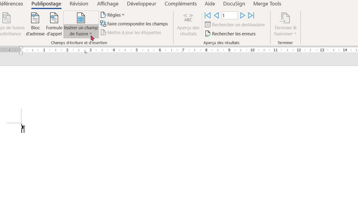

    Bonsoir,
    Est-ce que c'est mieux en image ?
    Sachant que Alt+F9 permet de basculer entre l'affichage du champ et son résultat et que Ctrl+F9 permet d'insérer un champ. Pour le champ MERGEFIELD, j'ai tapé le mot normalement dans la boîte de dialogue Insertion de lien (Ctrl+k), ensuite j'ai ajouté le nom du champ (Mon_url), je l'ai sélectionné et j'ai cliqué sur Ctrl+F9 pour le convertir en champ .
