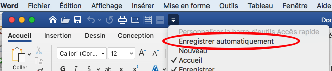

Christopher Thiery :
J'aurais bien aimé supprimer tout cet espace à gauche pris par "enregistrement automatique", mais cela ne semble pas possible.
C'est possible. Il suffit de le décocher dans les paramétrages de la barre d'outils d'accès rapide :

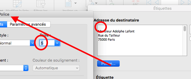

Un seul petit inconvénient : je n'arrive pas à baisser un peu le premier champ (civilités dans mon cas) car ça fait baisser toute l'étiquette
Mais je peux dire que mon problème est résolu, grâce à Aliboron, que je remercie vivement. (Je serais curieux de connaître ses liens avec l'entreprise Microsoft - mais je comprendrais parfaitement que cela relève du secret défense !)
Est-ce que tu peux décrire plus précisément comment tu procèdes ? A priori, lorsque tu procèdes à la mise en page initiale, tu peux parfaitement insérer une première ligne vide et, par le bouton "Police..." lui donner une valeur très basse (par exemple 6) pour créer un blanc en haut de l'étiquette :
