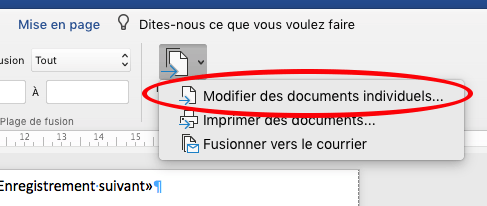

    Je ne crois pas qu'on puisse parler d'un bug. Enfin, pas avec aussi peu de précisions sur la façon de procéder (en l'occurrence, il s'agissait avant tout de savoir si le publipostage s'effectuait normalement ou s'il y avait un réel problème)
    Dans un premier temps, quand on crée un publipostage d'étiquettes, Word ne présente qu'une page mais ce n'est qu'une illustration de ce qu'on va obtenir et de l'effet des modifications qu'on y apporte en phase de création. On obtient ensuite le document complet lorsqu'on demande la fusion via le bouton "Terminer & fusionner" > "Modifier des documents individuels..." :
    Dans ce document de synthèse, tout est alors affiché et modifiable. Mais bon, je ne sais pas si ça répond à ta demande sur ce point... L'affichage dans l'aperçu avant impression n'est qu'un contrôle "de fin de chaîne".
